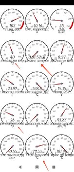

Это всё фольклор, сарафанное радио, как и про китайцев. Обычные варики, ходят так же, как и у других. Свои 5лет/150К спокойно отходят даже без замены жижи. А если менять, как положено, то они вечные :D Они могут кончиться из-за неправильной эксплуатации - это да, а так, я на своём таком же китайском варике, ещё ни разу за 25К пробега, не видел t выше (+80°), хотя это лето было очень жарким, да и на юга я на нём раза за лето гонял, в приличное пекло. На фото компьютер показывает температуру в тени, ессно

Ремень стоит Bosh, жижа выше +80° не греется, даже на жаре, вариатор переваривает 250н/м крутящего момента, а мотор выдает только 210н/м, чего он должен быть ненадёжным-то? А сломать можно всё, что угодно, это понятно, вот такие чудаки, на букву М, к вам и приезжают на ремонт
