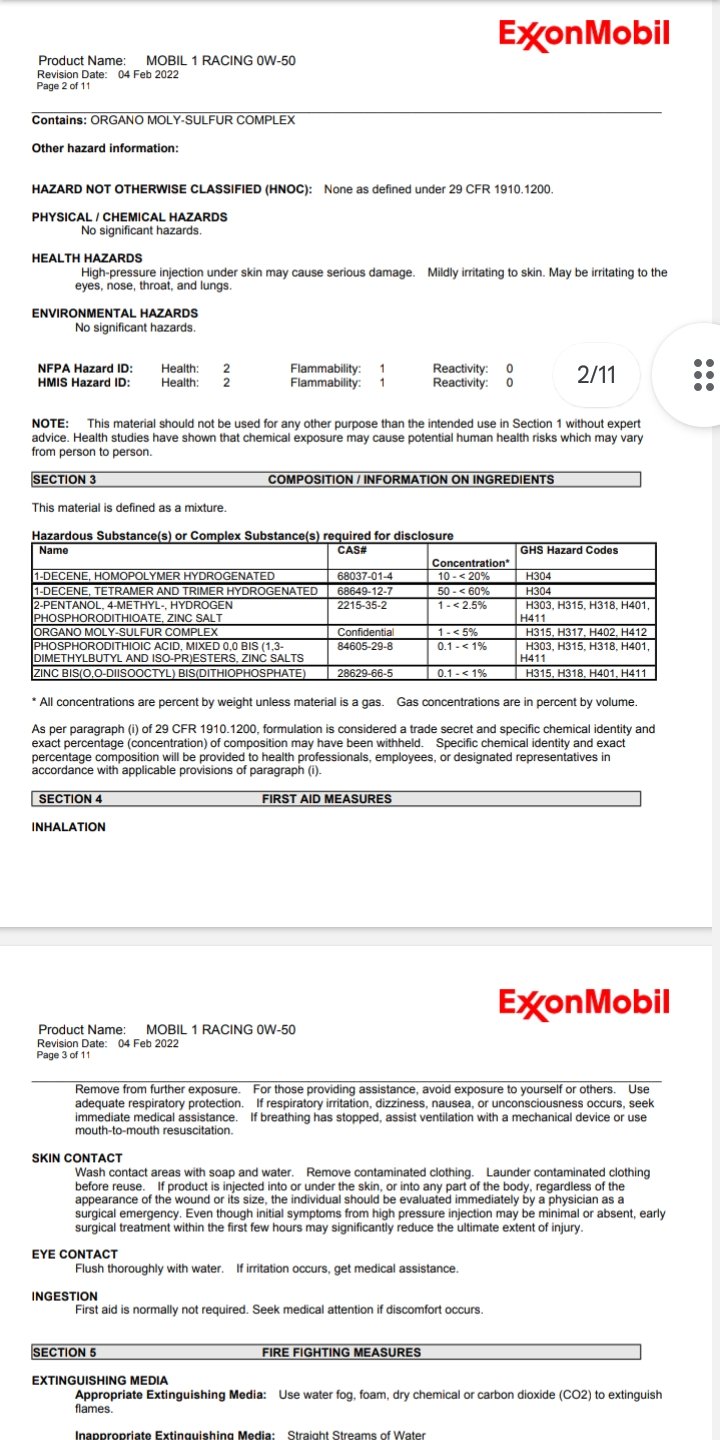

torcon 80 232 Опубликовано: 4 ноября 2024 Поделиться Опубликовано: 4 ноября 2024 По идее да, ZDDP даже в двойном содержании столько серы не дает. Это какая то противоизноска фосфор-сера или молибден-сера MoDTP. Надо поизучать MSDS... 1 Ссылка на сообщение

mixanix 454 Опубликовано: 5 ноября 2024 Поделиться Опубликовано: 5 ноября 2024 джин Тони значит сера из сульфида молибдена MoS2, которого здесь очень много. Странно, что это не органический молибден - похоже эффективность разная. Жаль нет тестов свежих масел с MoS2. Ссылка на сообщение

torcon 80 232 Опубликовано: 5 ноября 2024 Поделиться Опубликовано: 5 ноября 2024 О точно MoDTP "ORGANO-MOLY SULFUR COMPLEX". Так и есть молибен-сера. джин Тони 2 Ссылка на сообщение
torcon 80 232 Опубликовано: 5 ноября 2024 Поделиться Опубликовано: 5 ноября 2024 mixanix там не MOS2, написано же в MSDS "органический молибден-сера комплекс". Это было бы слишком примитивно для Mobil. Да он и спек бы движки им. 2 Ссылка на сообщение
