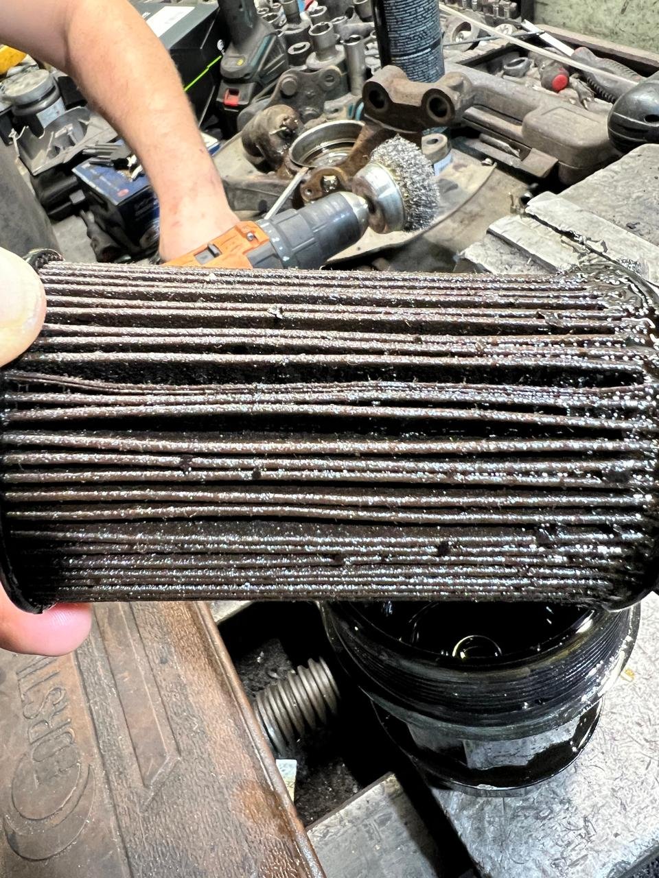

Gennadij13 а какие отложения? Фото нет?
"отмывание " -пробег фильтра  2000 примерно . Никак после кастрола  грязь не выйдет..Уже 3 фильтр за  4000 т.км. Масло Лукойл люкс синтетика 5х40.
На втором фото уже фильтр проехал 4000км .До него был 1 фильтр до 7000 км ,т.е 3000 км  до замены масла .Уже не покоробило .
Изменено пользователем Gennadij13
Интересно, зря фото ДО и ПОСЛЕ не сделаешь... По виду вроде нагар в складках фильтра. А искривляет фильтр от разбухания фильтрующего материала, температур, отложения тут наверное не причем. :)
PS. Но ты не думай, что у тебя это "святой моющий Лукойл делает, после засерающего говно-кастрола", это скорее у тебя такого вида отложения... ;)
Gennadij13 не в кастрле дело - замечательный продукт... либо паль, либо интервалы затянуты, либо все вместе...
1 час назад, torcon сказал:
Коробит от грязи .- лампочка давления начинает мигать.Он под крышку смотрит . Там чисто стало .И на самой крышке то же .Хозяин ВОДИТЕЛЬ.

думаете забиваются поры фильтра и его ведет? В таком случае должен открываться перепускной клапан. А вы поддон снимали? Cетку маслоприемника смотрели?
Если там такие грязи - точно стоило(стоит) это сделать..
