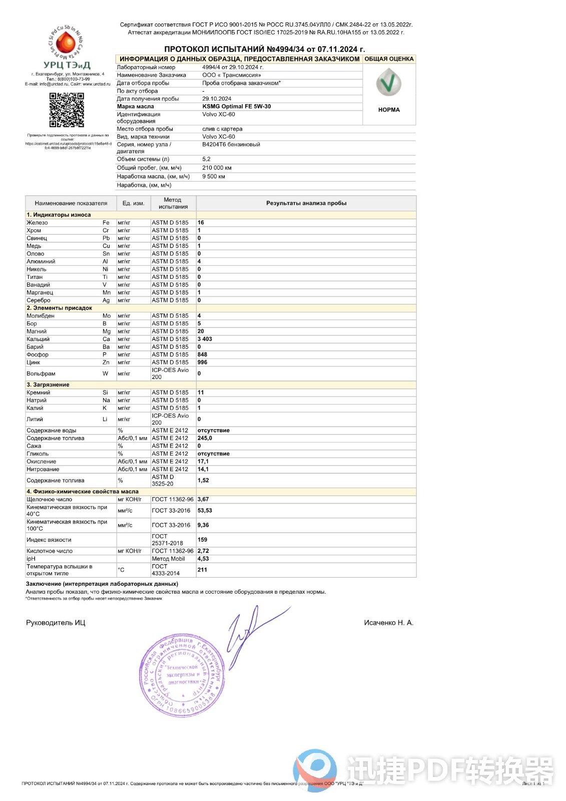

KSMG Optimal Fe 5W-30 отработка на Volvo XC60 (бензин) после 9 500 км
Да, нитрация 14 это много, около 300мч здесь должно быть. Щелочное еще осталось 3,67, кислотное не дало сколько нибудь серьезного роста. Это у нас Lubrizol опять так круто отработал? Или это другой пакет? :)
15 минут назад, torcon сказал:
что-то "старой" школы, не опознал
Да похоже это Lubrizol. Savsol на таком Lubrizol. если нитрация изначально была 5, а стала 14, это прирост +9. Да тут моточасов 300.
1 час назад, torcon сказал:
это предварительно, перед размещением, тестировали бельгийский продукт 22 или 23 года выпуска, нам сказали что рецептура не менялась,
сделаем актуальный анализ этого продукта из ближайшей поставки.
Изменено пользователем Северянин
Окисление еще подросло заметно, было 12 стало 17. Однако первый раз я вижу, что вольва вообще что то сработала... :)
