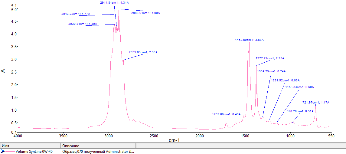

На самом деле эта рецептура и делается на PAO + VHVI. Судя по ИК спектру у вас его по рецептуре 20-30%, сколько и нужно :)

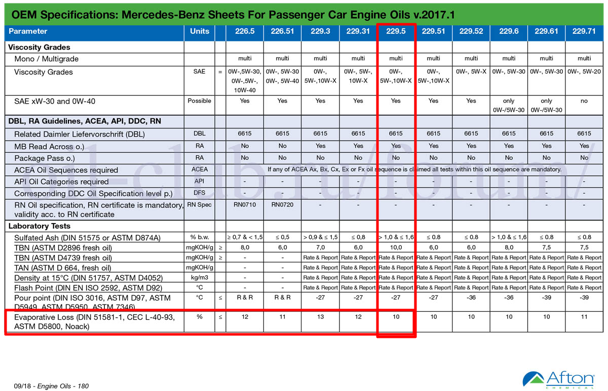

MB 229.5 четко требует <10%.  (последняя строка таблицы)
А вот мы делали Shell Helix Ultra 0W-40 еще в 2015 году, у него там все в порядке было 9,4%.

В вообще, вот наглядно в наших сводных таблицах, какой должен быть NOACK у масел 0W-40 со спецификацией MB 229.5.
