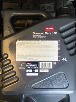

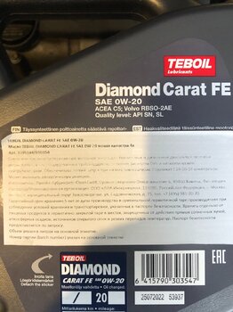

Всех приветствую. Купил на днях на вайлберис у "TEBOIL официального интернет-магазина производителя" масло Tebioil Diamond Carat 0W-20. На канистре, поверх заводской этикетки, наклеен стикер с русским описанием. Вот сфотал, кому интересно...
Судя по нему масло действительно из Финки.
У меня под этим стикером обнаружилась стандартная этикетка с аннотацией на разных языках включая русский.

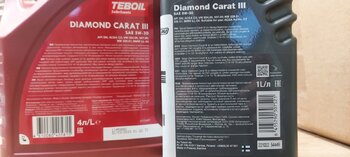

02.10.2023 в 08:33, torcon сказал:
Shild да, это явно не торжок.
Не Торжок точно, что это, что карат в чёрных канистрах входило из Финки, по ДТ хорошо видно т.к страна происхождения FIN 246 Европа. По остальным нужно смотреть, по крайней мере 20 ехало с карат 3 в одном авто.
