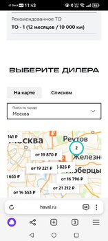

То 1, 10000 км, оф сайт хавал, джолион
Посмотрел М6 на оф сайте, 13000-16000р.
Но когда звонил в Нижегородец и Автомир озвучивали 9ххх и 11хххр. На Автоспот показывает прим те цены которые мне озвучили по тел.
Изменено пользователем Александр12345
18 минут назад, Александр12345 сказал:
Его дело поставить отметку о использовании в ТО не их расходников.
Пусть ставит ,если не забудет -))

15 минут назад, Александр12345 сказал:
Автоспот не оф сайт хавала простая площадка по продаже услуг. Там может быть кто угодно, те же гаражники.
И речь шла про Джолион.

48 минут назад, konstantin941 сказал:
Я на джолион подбираю
А я про цены. И по тел озвучивают цены +- как на автоспот.
45 минут назад, Elrus сказал:
Нижегородец и Автомир это дилеры в Московском регионе ;)
А дилеры не оф сайт.
По тел озвучивают цены +- как на автоспот.
Но гении могут платить как написано на оф сайте. Вместо того что бы позвонить :D
