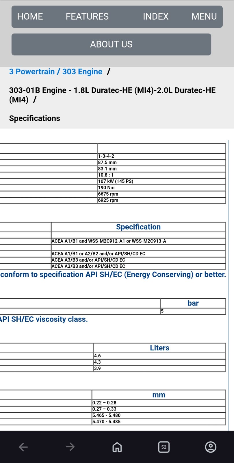

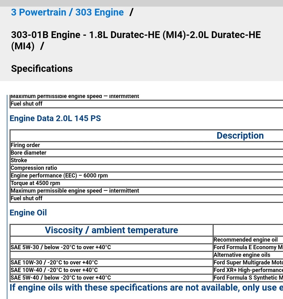

OlegArh В скобках написано (в зависимости от температуры наружного воздуха). Падение эффективности двигателя, увеличения расхода топлива - на практике этого всего нет. Это все экология. То есть производитель не исключает возможность заливать 10W40 летом. Ты считаешь что летом лучше А5/В5? Ради экономии топлива? В жару 30-40°. 0/5W индексы исключительно для зимы. Лей 5W30 ради бога, хоть 0))) эти двигатели разработки 1990-2000-х годов. Им НЕ* нужны 30-ки, тем-более 5W. Посмотри мануалы Форд Мондео 3, 2000 год выпуска.

borey так я сам езжу на 5W30 зимой, летом 10W40. Масложора нет. Пробег 235ткм. Фордов 2000х я не встречал на 0/5W20 с пробегом большим без ремонта. От 2007 года уже да, без ремонта глобального возможно. Но, не может быть такого что 0/5W20 гидрокрекинг и тем более ПАО не жрёт сальники. Ну никак вообще. Что прокладка клапанной что мск. Им просто пи*да приходит априори. С эстерами другая история.

Если заглянуть в рекомендации у американцев, то там ситетик бленд много где рекомендуют, то бишь п/с. Но не 10/40 , а 5/20/30. Заметьте, даже с пробегом(хай миледж) идёт 20

borey обратие внимание на колонку Engine Oil, Type и Specification. Перевести надеюсь сможешь. Рекомендованы 5W30, 5W40 если температура опускается ниже -20. Если нет -20 - то 10W30 МИНЕРАЛКА МУЛЬТИГРАДКА, и 10W40. Ты думаешь я это всё с потолка взял что ли? Каталоги это, а не рекомендации. Надо смотреть каталоги того времени. А не сейчас))) Автодок мне тоже рекомендует 5W20 которого у меня в мануале то и нет. Зачем? Что бы жиже было, экология.
