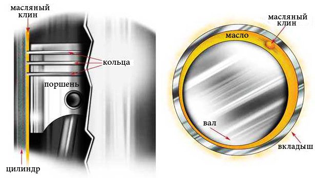

Другими словами, нам подходит и 30 и 40. Потому что при рабочей температуре там нет разницы - это всё будет около 20. Вода другими словами, какой там может быть масляный клин на воде? Абсурд же. Поэтому мне слабо верится в пробеги от 300 ткм на воде на Дюратеках. Опять же именно с 2000 до 2007 года. После 2007 вероятнее всего уже делали зазоры меньше в цилиндро-поршневой

Разницы нет. И то, и то вода. Клина быть не может.

знаток УСЛОВНО ВОДА :) Конечно же не вода. У воды 1 сст. А МАСЛЯНЫЙ КЛИН Я ИМЕЛ ВВИДУ КАКОЙ МОЖЕТ БЫТЬ НА 20!!! ПОТОМУ ЧТО 20-КА ПРИ РАБОЧЕЙ ТЕМПЕРАТУРЕ БУДЕТ УЖЕ НЕ 20-КА, А 5-КА БАЗОВАЯ. Ещё чуть-чуть и вода. Плюс разжижение топливом никто не отменял. И что в итоге мы имеем? Если для кого-то из вас Торкон авторитет, то даже он неоднократно писал про разжижение про запас по вязкости и тд.

OlegArh В скобках написано (в зависимости от температуры наружного воздуха). Падение эффективности двигателя, увеличения расхода топлива - на практике этого всего нет. Это все экология. То есть производитель не исключает возможность заливать 10W40 летом. Ты считаешь что летом лучше А5/В5? Ради экономии топлива? В жару 30-40°. 0/5W индексы исключительно для зимы. Лей 5W30 ради бога, хоть 0))) эти двигатели разработки 1990-2000-х годов. Им НЕ* нужны 30-ки, тем-более 5W. Посмотри мануалы Форд Мондео 3, 2000 год выпуска.

Это наверное самая идиотская картинка, из тех которые я видел.
Где вы такое находите ? ))
  07.04.2025 в 20:32, знаток сказал:
Раскрыть
Ты посмотри в ней бренды масел)
знаток аргументы будут? Или так просто, потрепаться?
Дмитрий_ ужасные бренды, мотор на лопатки сразу

Это я к тому, что картинка не из мануала. kmprssr есть фото конкретно из мануала, какую вязкость масла там рекомендуется?)
