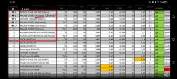

С евро6 фильтр. Я наоборот ставлю от евро5. Он всегда в наличии, дешевле, и пропускной клапан там открывается при давлении масла в 3 раза больше. В фильтре евро6 он открывается при мин. Давлении, можно сказать что фильтр специально под Лонглайф, фильтрующие элемент больше+довольно большой объем масла проходит мимо фильтра через клапан, что продляет жизнь фильтру.
9500р собрали на Shear и HTHS до и после, литруху уже купил. 1500р осталось.
4 часа назад, Lobshter сказал:
евро6 фильтр
Нет. Я выбирал по резьбе и по диаметру. А потом уже высоту. И нашёл. Вот ставлю кёльбеншмидт. 300р фильтр. С евро5 не дешевле, а дороже.
17 часов назад, Lobshter сказал:
А смысл добровольного снижения объема масла поступающего в узлы трения на холодную?
