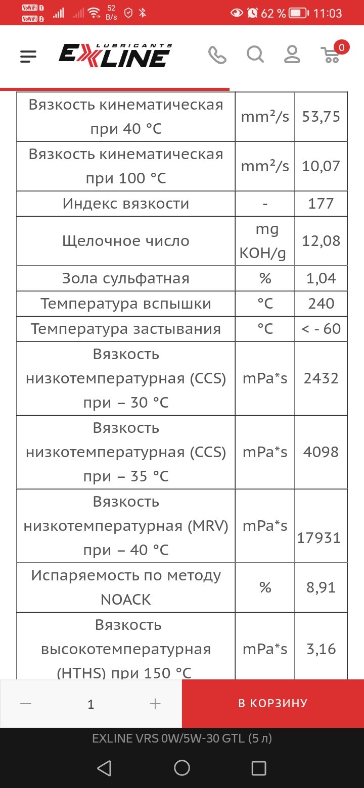

То есть, тут еще и половина трассы и высокая средняя скорость 40кмч, быстро масло сработалось конечно, тем более для дизеля которые обычно его берегут. Но не будем делать окончательных выводов, ни по износу, ни по сработке - все познается в сравнении, может этот двигатель таков что быстро убивает масло и этот износ для него в общем то нормален. Ну или состояние двигателя такое, вообще не по причине масла (как это и обычно и бывает). Взял бы ты другое только стандартное масло залил, откатал столько же и сравнил. Может оказаться так что Lukoil за 1500р лучше отработает.
Сейчас AlekssndrB порвет :D
torcon полностью согласен - можно попробовать другое масло и сравнить. Я тоже предлагал. Но автор темы хочет Эклайн.
Я предложил перейти на 30-ку GTL A5/B5. Там щелочное заоблачное, производитель авто  разрешает этот допуск.
Но решать хозяину.

Скажите какой лукойл залить, с удовольствием залью и откатаю (только боюсь я его катать 250. Но 200 точно откатаю) ТОлько что бы лукойл был нормальный 0w20 и с допуском. Очкую эксперементы ставить с вязкостью и допуском.

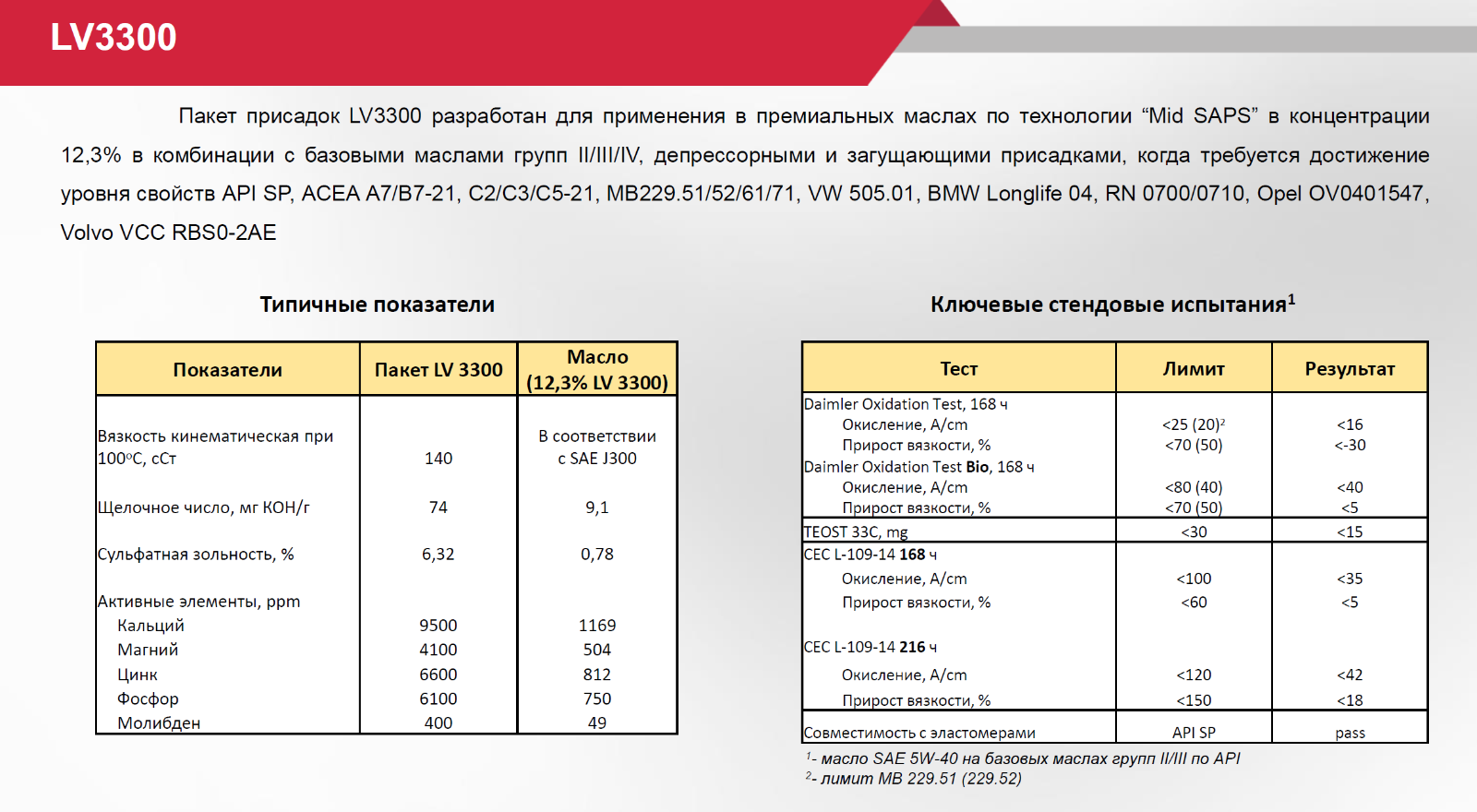

https://www.oil-club.ru/forum/topic/88142-lukoil-genesis-special-vl-0w-20-svezhee/
Но у него нет никакого допуска по понятным санкционным причинам, это соответствия - "лукойл так думает, что его масло подходит". Лукойл недавно перевел это масло, на свой пакет присадок, тестировал его долго в международных организациях, но и то не всеми тестами.
Но по сути, чего вам боятся? Вы Exline такой же лили, вернее даже хуже в этом плане, потому что он перечисленными в картинке тестами не тестировался в своем новом составе. (хотя Exline еще не самый страшный из конструкторов).
