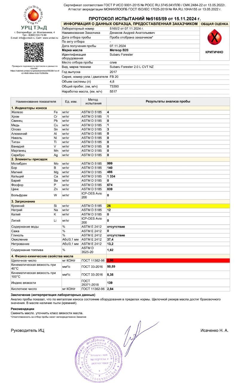

Полимериум Метеор В20 отработка с Subaru Forester 2.0i-L после 5 517км
2 минуты назад, mixanix сказал:
АндрейDD что-то я не вижу, что его залили в гоночное авто или использовали для гонок :D
Заливали и использовали. Ну а Виталий решил в гражданском авто покатать, кто ему запретит то? СА сказал, часов 200 оно выходит в городе, вроде не обманул:) На щелочное смотреть не стоит. Оно в нектаре 11, а в хпро2 ильсаке 8. Одно ходит  часов 200, другое 350.
Обратите внимание что износа алюминия вообще нет.
Много анализов смотрел но у всех алюминий есть хотя бы 1 и то редко. Обычно больше
Интересно это масло такое или опечатка лаборатории?
17.11.2024 в 05:58, Seny сказал:
Поэтому если отдать свежее, как отработку, то можно обнаружить металлы износа :)
2 часа назад, Фокусник сказал:
Больше присадка, чем масло
Почему?
17 часов назад, Alex Ekb сказал:
Почему?
Молибдена столько, что не во всякой молибденовой антифрикционной присадке столько наберется
