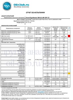

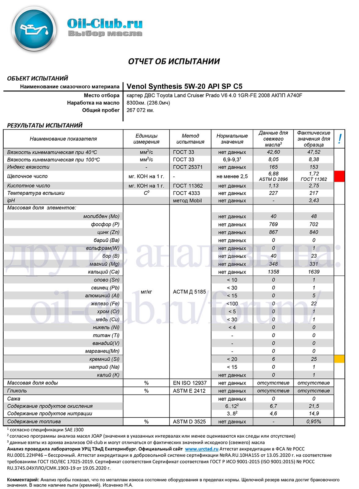

Venol Synthesis 5W-20 API SP C5 отработка на Toyota Land Cruiser Prado после 8300км
Масло на столько понравилось, что аж следующее такое же залил, что со мной редко бывает... :) Не угорело вообще, уровень не снизился, не доливал. Залил для того что бы проверить, уйдет ли уровень на второй смене такого же масла. По всем признакам топлива в картере не много, то есть уровень держался не из-за этого.
Загущение вязкости вот интересно от чего, от того что я его сработал так или просто смесь с предыдущим Gulf 0W-30?
Индекс вязкости упал, типа загуститель сработался. Хотя на ACEA C5 тем более 5W-20 - его там процента 2.5% и он крепкий должен быть, так как Longlife.
Вот мне интересно- посмотрел четыре крайние отработки,везде щелочное в красной зоне,хоть 6,5 или 8,5 т.км.Это особенность движка такая или оно сразу после 5000 срабатывается?

Прирост нитрации +10, прирост окисления +15.
Но вязкость загустилась все таки думаю не от моего пробега, это смесь с предыдущим маслом Gulf Western Oil 0W-30.

Вообще я стараюсь щелочное = кислотное, именно от этого я исходил рассчитывая свои 250мч - через которые обычно меняю.
Но масла бывают разные - поэтому получается когда как.
Бывают вот такие Роснефть М10ДМ с примитивными пакетами, которые растят кислотное на 4.69 за эти 250мч. Но опять же износа поменьше (может и совпадение).
Бывают полнозольники с щелочным 10, у которых запаса больше, правда они за 250мч, падают примерно так же к щелочное = кислотное.
Бывают ACEA C3 среднезольники, у которых много дисперсантов, и которые щелочное = кислотное или даже щелочное < кислотного, как здесь, но кислотное не растят за 4.
