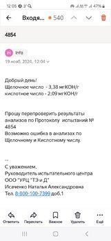

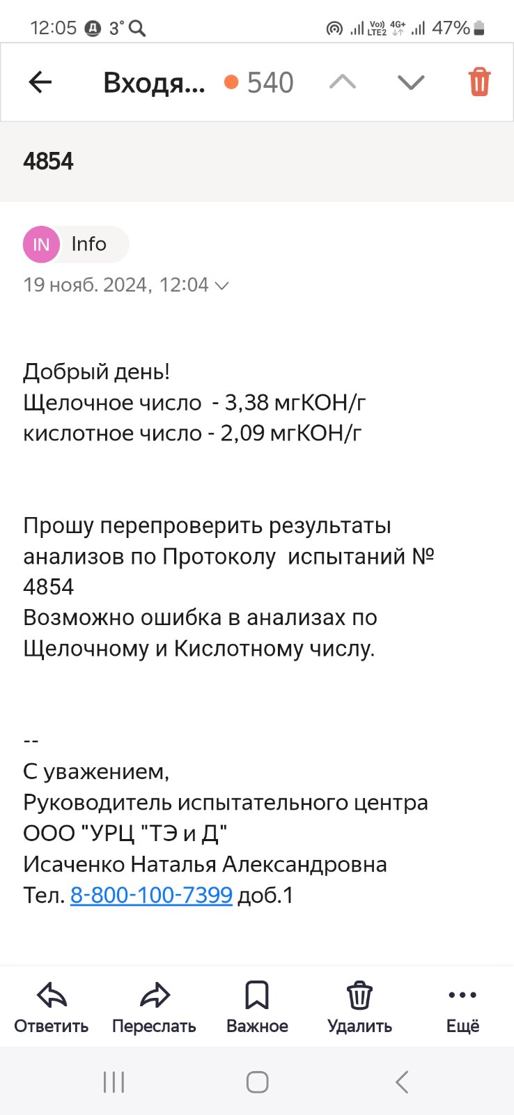

Только что  прислал УРЦ ТЭиД , как то не солидно
16 минут назад, Space сказал:
Смотри пункт 2.  Присадка топливная Bardahl BDC сработало масло моё мнение.
да я видел твое предположение - но слабо верю в это... Мы много разного пробовали в топливо, ни одно не влияло на щелочное особо. Но все может быть, может быть вот оно наконец. :)
Space а что не солидно? Так и есть, данные повторились. :) Вот и думай теперь кто наврал. Вернемся к посту.
