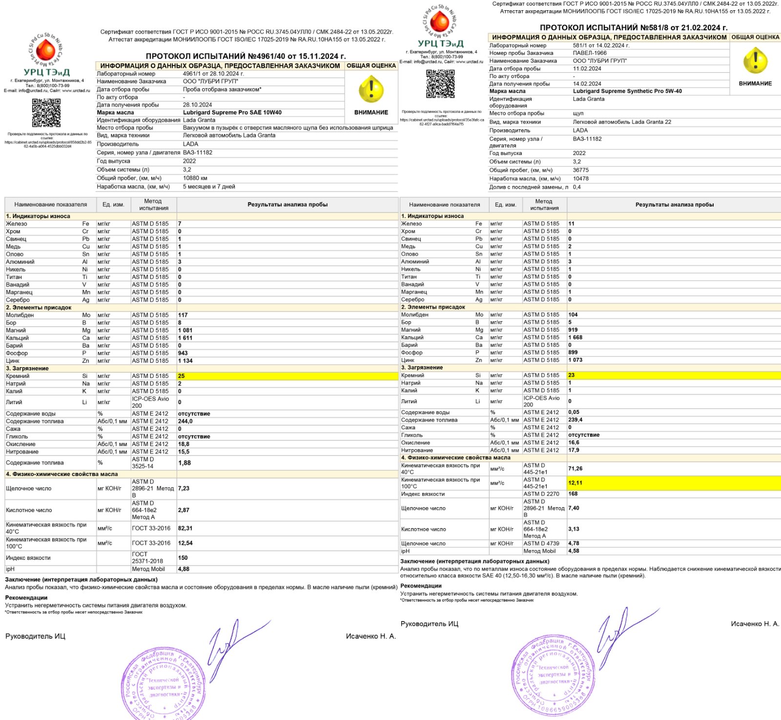

прям очень нежно к маслу получилось, но и щелочное конечно у него изначально высокое 11.
Анализ анализа.

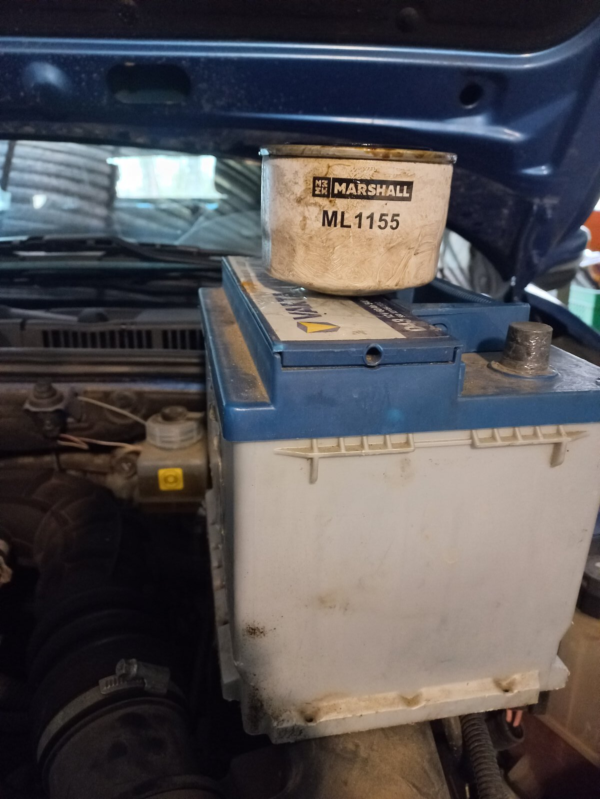

Кремний, откуда столько? Фильтр менял уже после отправки масла на анализ, в коробе и патрубках всё чисто, все хомуты затянуты. Фильтр LYNX LA-1505 оказался не очень? Жалко, если так, на зиму точно такой же поставил. Да и в прошлом анализе, когда катался на другом фильтре, кремния было столько же. Хотя в анализе свежего уже есть 12 ppm кремния. Может из самого масла? ПЭТ бутылка? Шланг? Весенний анализ покажет (или добавит материала для раздумий).
Окисление по сравнению с исходным возросло на 18,8-10 = 8,8, а нитрование на 15,5-6 = 9,5. За мой пробег 10880 км и 211 м.ч и сгоревшего бензина 244,6 л на литр масла можно считать нормой.
Топливо мой 11182 двигатель налил, как всегда, от души - 1,88% и провалил вязкость до 12,54. Чуть-чуть осталось вывалиться за нижний край сороковки. Но! Индекс вязкости между свежим (из другой партии) и отработкой как был, так и остался 150! Хотя, что-то мне подсказывает, что это различие между разными партиями масла.
Щелочное мне померили малоинформативным методом 2896 = 7,23. Жалко, конечно. Но, мы не привыкли отступать! В прошлый раз на моей же машине за аналогичный пробег, на масле того же производителя были цифры: по 4739 = 4,78, по 2896 = 7,40 (очень близко). Следовательно, мы можем с достаточной долей уверенности принять оценочное значение ASTM D4739 4,78 – (7,40-7,23)*4,78/7,40 = около 4,67.  Тогда получаем расчётный максимальный пробег на масле = 10880*4,67/2,87 (точка встречи щелочного с кислотным) = 17704 км. Т.е., если есть в том необходимость, катать рекомендованные заводом 15000 пробега можно.
Жалко только, что я эти расчётные значения получил на основании других расчётных, а не на основе прямого лабораторного замера ASTM D4739.
Ну и, наконец, я сложил два протокола двух анализов. Равные пробег, моточасы и сожжённое топливо (в пределах допустимой погрешности). Разница: этот анализ чисто летний, там наполовину лето-зима (причём с тридцатиградусными январскими морозами). Лето на масле 10W40, зима на 5W40.
По маркерам износа разница между зимой и летом не столь значительна, как я её ожидал.

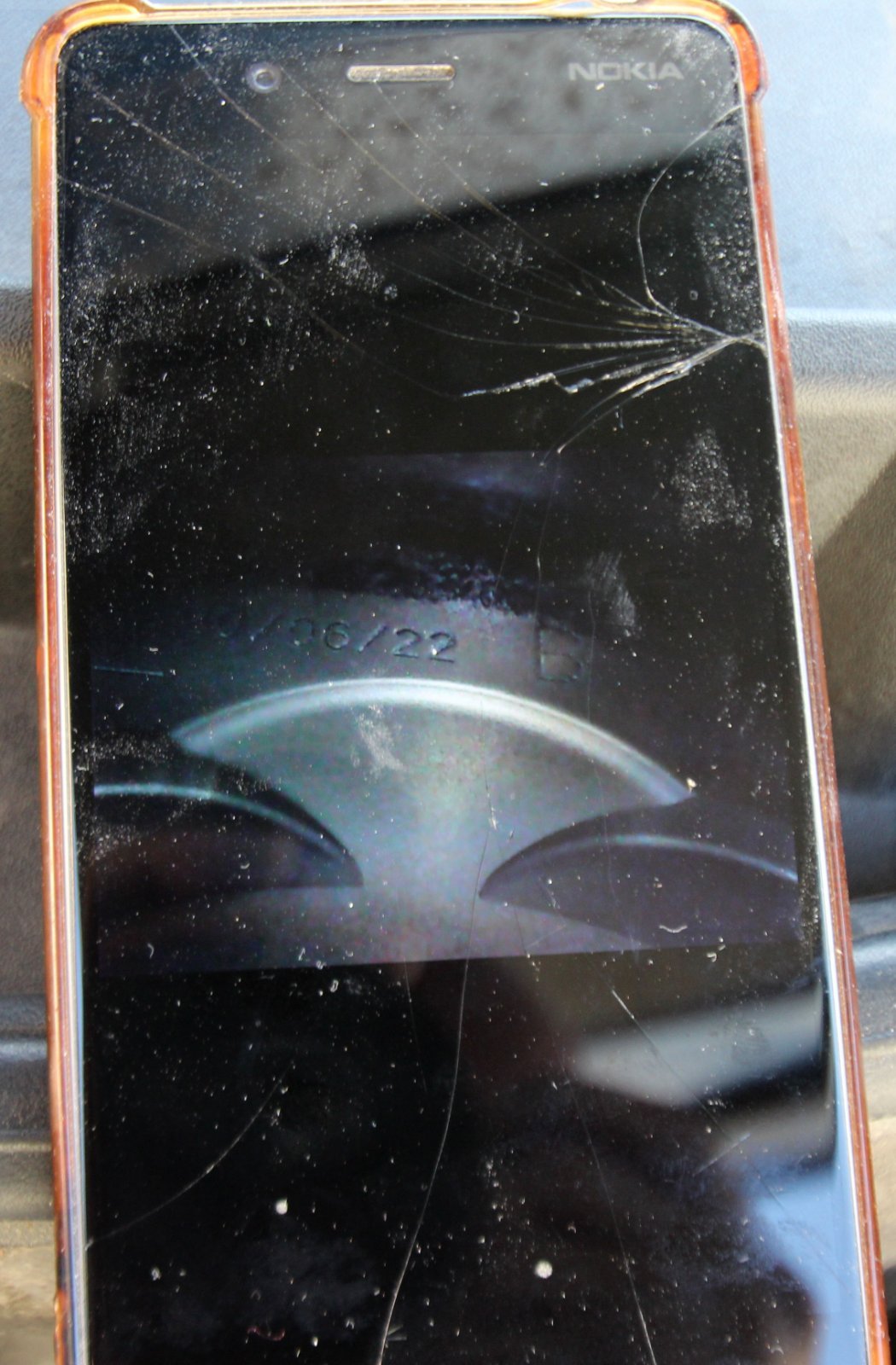

Эндоскопия
Данные эндоскопии порадовали. Камера сгорания блестит практически идеальной чистотой. И это при пробеге на момент эндоскопии 52300.  О выводах можно подискутировать. Хорошие моющие свойства масла? Чистое топливо? Отмыла ли чего присадка PLM benzin, которую откатал где-то тысяч за девять до эндоскопии и на предыдущем ещё масле? В забеге под анализ, естественно, никакие присадки не применял для чистоты эксперимента. Тогда я ставил эксперимент на экономию топлива и получил отрицательный результат. По моющим свойствам тогда не догадался посмотреть. Если, когда ещё созрею до эксперимента с присадкой в бензин, теперь исключительно ради теста моющих свойств, надо будет сделать эндоскопию до и после. В общем, каждый сделает вывод сам.

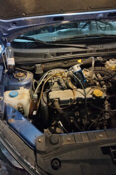

Провёл ещё провёл один интересный эксперимент. У ВАЗов на зависть иномарочникам идеальная конструкция масляного поддона: пробка слива находится в идеально нижней точке. Если есть время и желание, можно часок подождав слить практически всю отработку.
Вот я и решил провести эксперимент. На яме (пол строго горизонтальный), сначала тщательно откачать отработку маслоотсосом (фот слева), а потом слить через пробку. На все эксперименты (взятие пробы, замена масла) даже аккумулятор запасной не поленился притащить.
Ну так вот, полный объём (фото справа) приблизительно на поллитра больше объёма, тщательно откачанного маслоотсосом. Товарищи иномарочники, у кого с пробки нихрена не сольёшь, не питайте иллюзий: отсосом всё масло из поддона выкачать не получится! Просто у вас через пробку сливается ещё меньше.

Всё красиво, вот только вязкость сильно просела. Слили вовремя. За кремний можно не беспокоиться, там в свежем его 12, остальное можно списать на погрешность забора масла или лабы.

Рабочая часть щупа короткая и если сильного жора нет, то особо незачем заморачиваться миллиметрами. Чистенькие поршни поддакивают.
Извиняюсь за оффтоп, но намедни в свой 21127 залез эндоскопом. Там не всё так однозначно)
