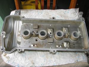

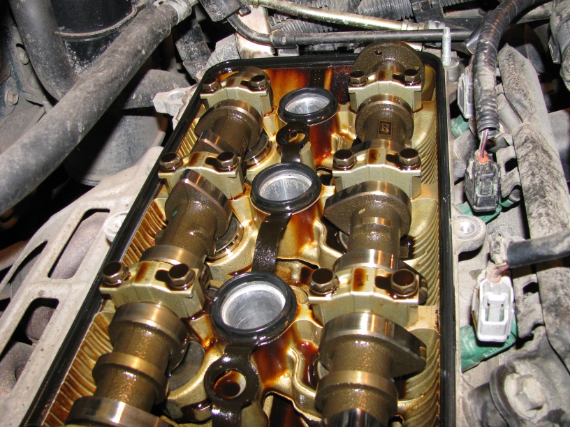

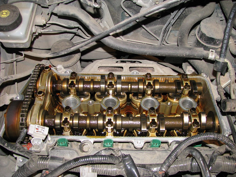

Ну вот, закончился мой годовой эксперимент на ОЕМ моторных маслах Toyota. Начало эксперимента пост № 108 - http://www.autoclub72.ru/forum/index.php?s...ost&p=23104 и несколько страниц ниже. Что можно представить на суд форумчан:
- Toyota FunCargo, 11.2002 года, у меня (в РФ) с 09.2008 года;
- на данный момент пробег на одометре 95 тык., нашел в инете аукционник – смотали 100 тык. итого около 200 тык;
- 1NZ, объем 1496 см2, на момент вскрытия (в том году) состояние удовлетворительное;
- эксплуатация практически каждый день, в любых условиях было и +40 и -40, стиль езды умеренный ближе к пенсионерскому, соотношение город-трасса 50/50, город 40-60 км/ч трасса 100 км/ч, обороты выше 3000 раскручиваю редко;
- вскрытие 25.06.2009 года, фотографирование, механическая очистка и еще фотографирование;
- 5 замен с интервалом 5 тык., итого около 25 тык;
- 1 замена Toyota 5W20 SL, лето (начало эксперимента);
- 2 замена Toyota 5W20 SL, осень;
- 3 замена Toyota 0W20 SМ, зима;
- 4 замена Toyota 0W20 SМ, зима;
- 5 замена Toyota 5W20 SL, весна (конец эксперимента);
- фильтр всегда 90915-10003;
- вскрытие 06.06.2010 года, фотографирование, промежуточные выводы и следующая замена Toyota 5W30 SМ.

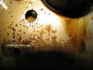

За время эксперимента были все возможны условия эксплуатации. Масло темнело постепенно, на момент замены темно-коричневое, уровень на щупе от замены до замены на одном и том же уровне!!!
Что можно сказать: маслом доволен, ценник на сегодняшний день примерно 5W30 – 1200, 5W20 – 1300, 0W20 – 1400. Масло не супер, но ЗОЛОТАЯ СЕРЕДИНА. Ни чего не отмыло, но и ни где не нагадило. Не угорает, не дымит, движка работает тихо и действительно низковязкие масла дали мне хоть и не значительное, но снижение расхода бензина, примерно 0,2 – 0,3 л. На 100 км. Какой либо износ или снижение мощностных характеристик не замечено. Не так давно купил себе маршрутник, на улице +30, температура ОЖ практически всегда держится 86, максимальная температура была с кондюком в пробке 93, так что вязкости в 2,6 сСт я думаю там и в помине нет.
Круто, только не понял это фотки до и после???
Фотографии разбиты по тематике по 3 штуки в серии:
- 1 фотка до
- 2 фотка после очистки (начало эксперимента)
- 3 фотка сейчас.
