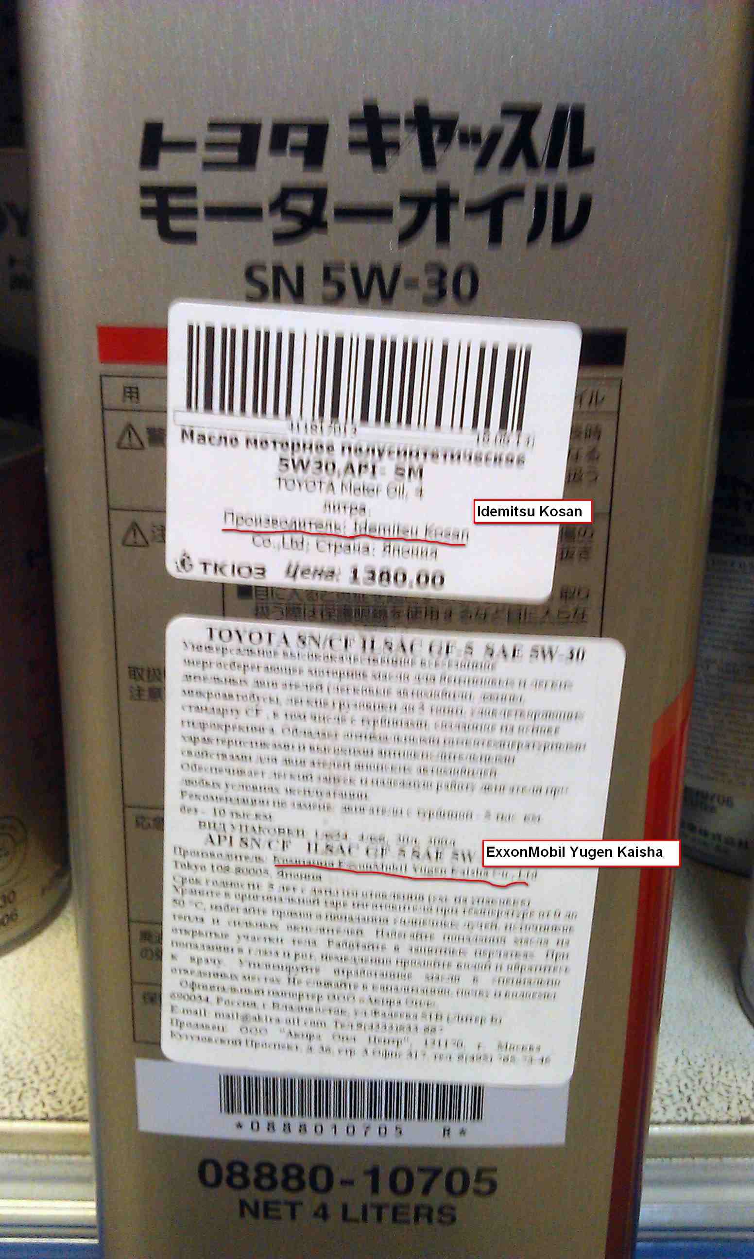

FeAll 167 Опубликовано: 18 августа 2013 Поделиться Опубликовано: 18 августа 2013 (изменено) Ну вот, опять 25 ! Спутя пол-года в Мневники завезли новую партию жестяной 5W-30 SN/GF-5а там снова: Изменено 18 августа 2013 пользователем FeAll Ссылка на сообщение
