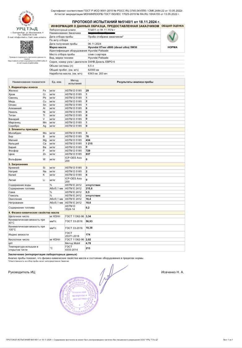

Hyundai XTeer D800 C3 5W-30 отработка с Hyundai Palisade после 6363км 203мч
Популярное масло- импорт, относительно не дорогое (брал за 3300₽ за 6л), удобная фасовка 6 литров.
Рановато конечно слил, хотелось во время отпуска сделать анализ, думаю до 7000км можно было катать смело.
yakuza.chg слушай, ну неплохо ты его обкатал, если бы 50% трассы не было, а например 100% город, ты бы его убил за эти 6300км. Поэтому сильно интервал не увеличивай 7000-7500км и на смену. В следующий раз сделай анализ после такого интервала 7500км, там и посмотрим.
Вязкость у тебя упала, самый прикол содержание топлива ничего не показало, а вспышка выявила значительное попадание топлива. Тот самый момент, когда показанию газового хроматографа лучше не доверять. :) То есть вязкость здесь снизилась от того, что попало топливо, у свежего масла температура вспышки намного выше.
torcon Я давно читаю форум, хоть и зарегистрировался не давно,
тоже обратил на это внимание, но не понял из за чего. Оказывается вот в чем может быть причина.
Эту заливку ( Mobil1 esp) откатаю чуть по дольше и сделаю еще анализ
Железо немного напрягает. Там изначально щелочное низкое (6,8), поэтому не факт что быстро упадет.
Но в целом всё нормально, можно было до 250 мч отъездить.
