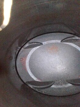

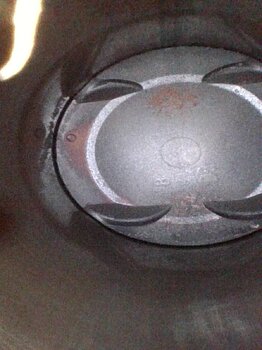

знаток Уронил гайку м6 в свечной колодец:sarcastic:
