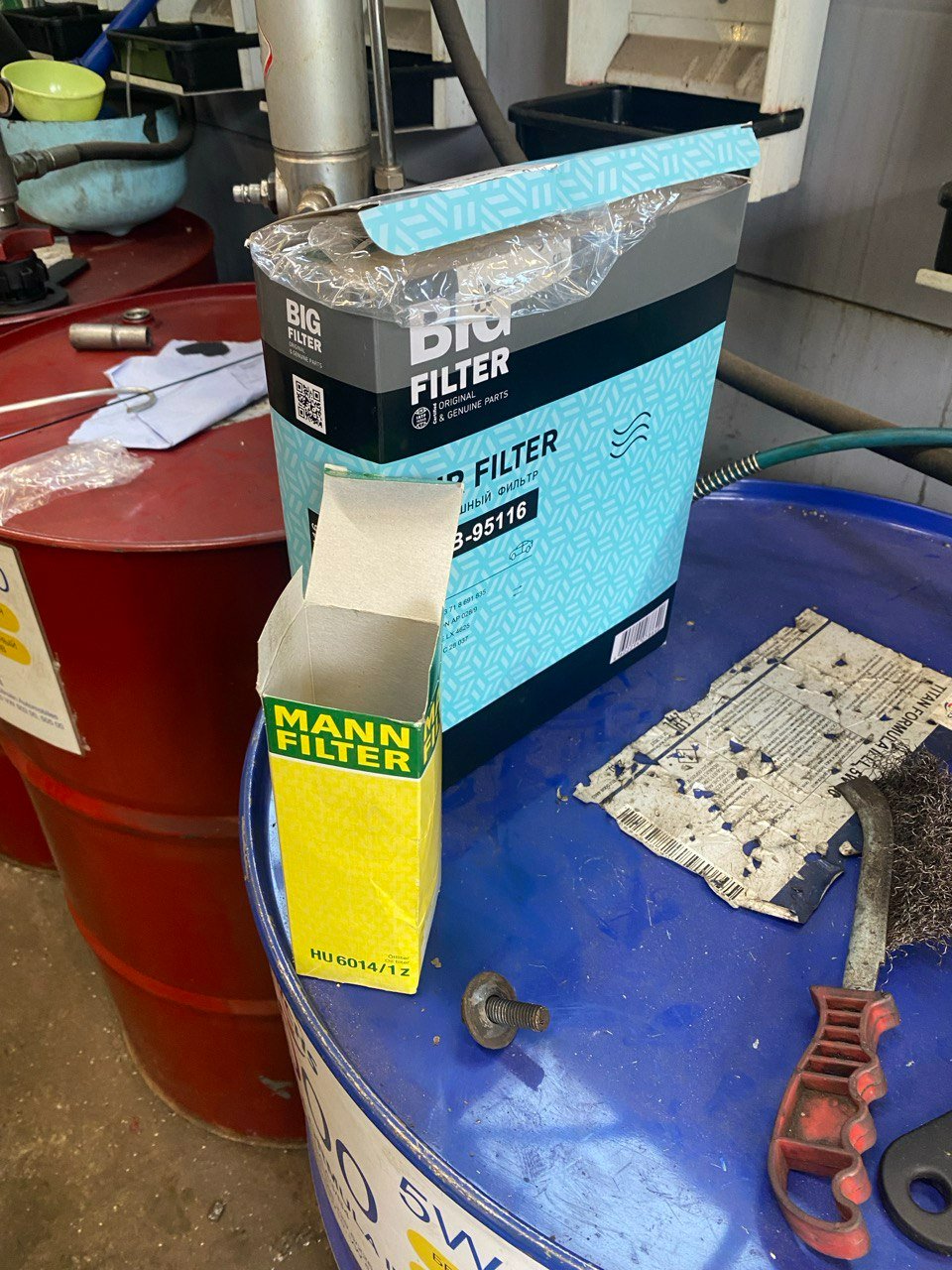

BIG под нее делает только масляный, я уже приобрел один, воздушный у них в  проекте (инфо на сайте)

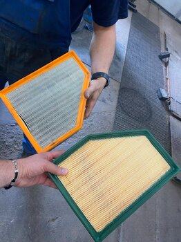

на Автодок заказывал воздушник Big Filter по vin номеру 2шт, но оказалось ошибка в каталоге, фото прилагаю (на фото он с зеленой резиной)
сделан очень качественно, не уступает оригиналу имхо, на сто "штирлиц" взял оригинал (они следят за расходниками)
сейчас в машине масло KIXX 1 PAO 0W40 ACEA C3, масляный масло фильтр Mann HU 6014/1z China и воздушный Nordfill - качество попроще Big, но не поделка (розовая резина)
на момент замены в продаже в проверенном месте был только M1 X4 0w40 по предзаказу. почитав данные по продукту, решил взять Кикс https://www.mobil.com/ru-kz/passenger-vehicle-lube/pds/eu-xx-mobil-1-esp-x4-0w-40
