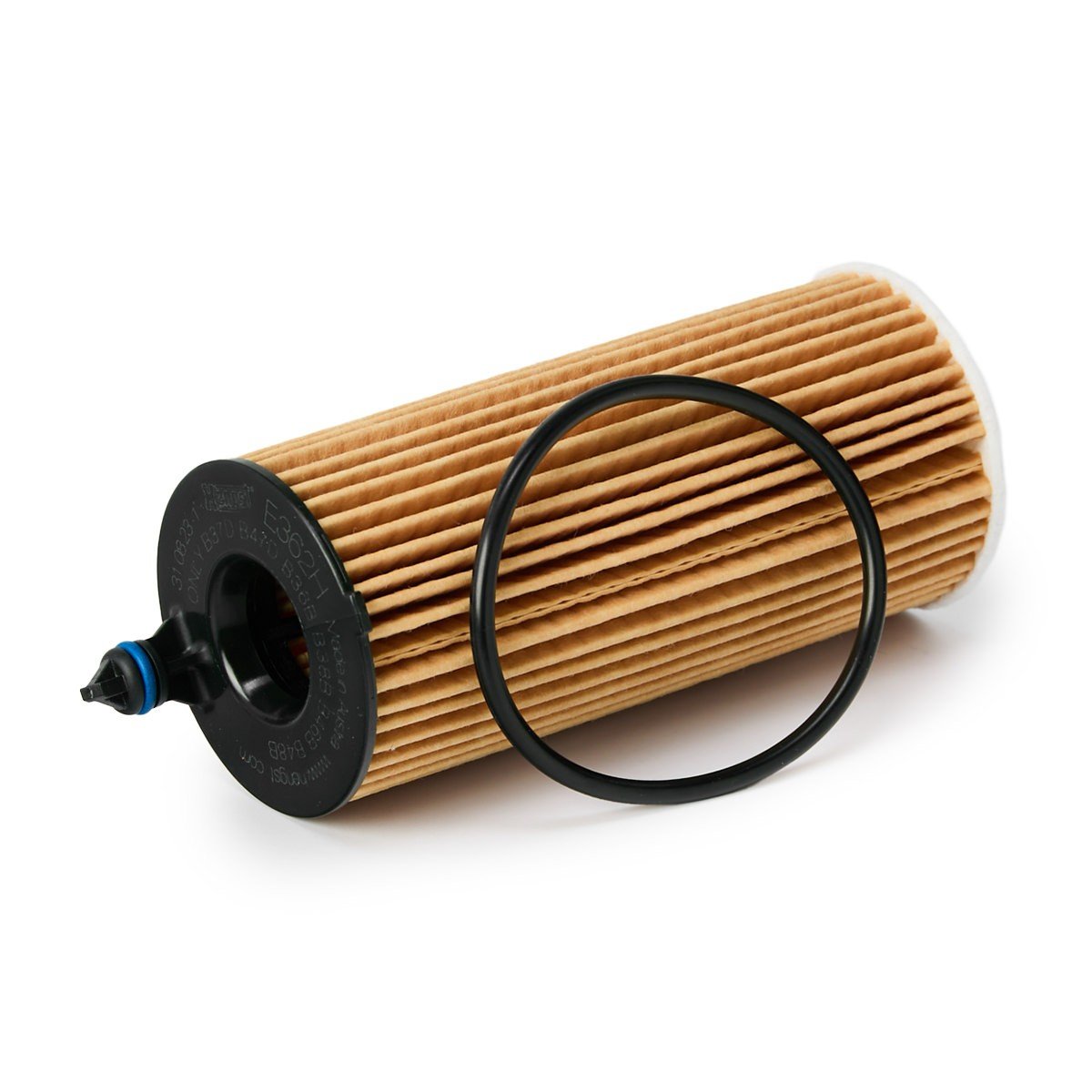

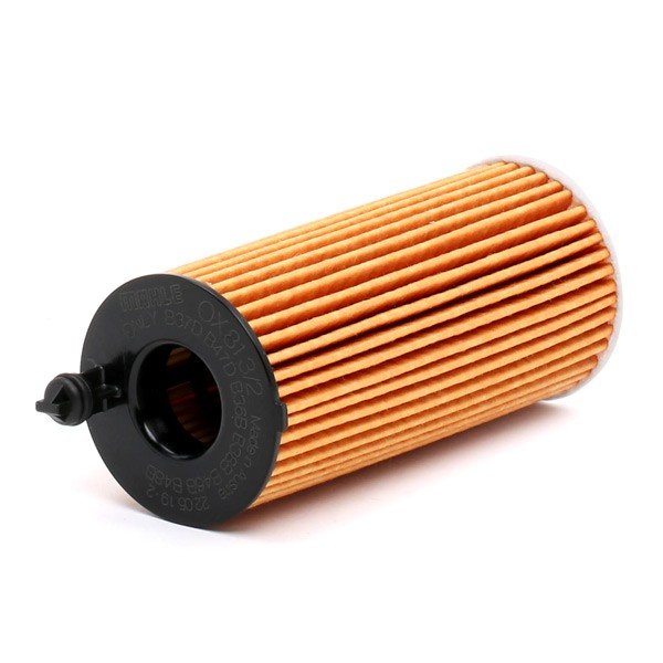

14 минут назад, Sn00pY сказал:
В упаковке Mann\Mahle\Hengst - упаковывается Mahle(Knecht) Made in austria
Из того, что я получаю из Польши: в Mann лежит Mann, в Mahle лежит Mahle,в Hengst лежит Hengst, иногда немецкий, иногда китайский.
Рынка Беларуси не существует ))))
jmc у тебя и в прошлые отработки был калий, тогда тоже на Танеко заправлялся? Будем надеятся что это не антифриз.
4 часа назад, Nuclear сказал:
Проверьте поставщика. У интеркарса и прочих - все, как я выше сказал.
На фото три фильтра разных брендов - как видим - это один тот же фильтр, произведенный в Австрии (а там, как мы все прекрасно знаем, производится Knecht\Mahle)
и да, рынок Беларуси - существует - все крупные оптовые компании РФ (авто-евро, автодок, Стэлс, Экзист и тд) - закупают продукцию, в основном, произведенную в ЕС у поставщиков РБ (армтек, шате, спейс, мотехс и др).

42 минуты назад, Nuclear сказал:
Честно, мне не хочется не убеждать вас , ни что-то вам доказывать.
Приведение как довода одной фотографии размытой и двух каталожных восприму как убийственный довод.
Судя по тому, какие вы перечислили компании как крупно-оптовые перспективы нет тем более.
В общем не стоит свой путь на форуме начинать с.такой вот хромой попытки открыть глаза тем, кто может быть несколько глубже погружен в вопрос.
На этом закончим.
Всех благ!
Согласен, не стоит разводить дискуссию. У Вас свое "экспертное" мнение насчет фильтров и поставщиков, а у других свое. Кто захочет увидеть очевидное - тот увидит)
Доброй ночи.

23.11.2024 в 15:57, kos7500 сказал:
Sn00pY
Mahle/Knecht - это одно, Mann/Hummel - другое.
Hengst - вообще отдельная история. Большую часть "своих" фильтров они заказывают у других производителей. В разное время в одних и тех же коробках могут лежать абсолютно разные изделия, как от вышеперечисленных производителей, так и дешманский китай.
Я говорил конкретно за фильтр с артикулом HU6014/1Z и его аналогов от Hengst, Knecht.
Ниже фото фильтра, привезенного из Польши в 2023 году - он Австрийский. Заводов mann нет в этой стране, соответственно для манна сделал knecht.
То, что в последнее время Hengst больше упаковщик (как и Bosch), чем производитель - согласен.
photo_2024-11-23_18-29-15.jpgphoto_2024-11-23_18-29-27.jpgphoto_2024-11-23_18-29-31.jpg
