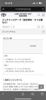

Привет.
Новый прадо, 2,4 Турбо. Бензин.
Алматы, Казахстан.
Лето до +37, зима до - 20.
80% город, местность холмистая, пробки.
Пробег текущий 9тыс. На 5 тыс. уже сделал первую замену. Планирую и дальше менять каждые 5тыс.
Предстоит замена на 10тыс.
Дилер льёт 5w30.
Извечный вопрос - остаться на 5w30 или перейти на 0w20?
На дилере 0w20 нет. Но могу заморочиться, если придём к мнению, что стоит того.
В асашай все льют 0w20, наш дилер его не предлагает.
Мнения?

2,4 это бензин? Если мануал говорит 0w20 то почему бы и нет. Про дилера… если на гарантии то лейте то что он предлагает, промежуточно можно просто сливать масло между ТО и лить то что нравится.
Летом можно конечно и погуще масло, но только зачем… При температурах ниже +5 по датчику давления масло кратно густеет. Лично у меня сердце кровью обливается смотреть на давление на 5w30. Очень надеюсь накатать хоть 3000км к холодам ниже -5 и залить православное 0w20.

thurchik , почему бы с таким регламентом не лить сезонно, т.е. в зиму 0-20, в лето - 5-30) В лето вообще и 10-30 будет прекрасно работать, но мануал такое не предлагает, конечно)
1 минуту назад Владимир09 сказал:
турчик , почему бы с таким регламентом не лить сезонно, т.е. в зиму 0-20, в лето - 5-30) В лето вообще и 10-30 будет прекрасно работать, но мануал такое не предлагает, конечно)
Была такая идея, но скорее всего, сезонность не будет совпадать с то. Езжу мало. Да и хочется на чем-то одном остановиться...
21 минуту назад, thurchik сказал:
Тогда, как указано в мануале - 0-20)
