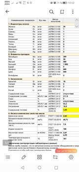

Популярное сообщение AlekssndrB 218 Опубликовано: 26 ноября 2024 Популярное сообщение Поделиться Опубликовано: 26 ноября 2024 Exline VRS GTZ 0W-20 ILSAC GF-6А отработка на Honda Stepwagon после 13290 км Автомобиль: Honda Stepwagon (L15 B 1,5л, турбо, прямой впрыск, 150 л.с.) Общий пробег на одометре: 91419 км Пробег на масле: 13290км Моточасы: примерно 350 Средняя скорость: н/д Израсходованное топливо: н/д Доливки масла: не было Присутствие отложений в двигателе ДО: нет Присутствие отложений в двигателе ПОСЛЕ: нет Автозапуск по времени: нет Наличие чип-тюнинга: нет ГРМ: цепь Предпусковые подогревы: ежедневно по 5-10 минут Период эксплуатации: июнь 24-октябрь 24 Срок эксплуатации: 5 месяцев Топливо: АИ-95 Лукойл Режимы: трасса 60/город 40, на трассе до 170 км/ч Фильтр масляный: Vic Фильтр воздушный: Bronco Марка антифриза: оригинал, TCL Power Объем заливаемого масла: около 4 литров Отбор масла: слив с картера Отбор масла проходил с горячего двигателя Промывка промывочным маслом: нет Присадки: Keropur 3899 Что было до этого масла: Honda Ultra Leo 0W-20 - 6180 км, Extreme GTZ - 8905 км (есть лабанализ), Слив примерно 1,5 литров и долив свежего - 2104 км, Exline GTZ (исследуемое масло) - 13290 км, Exline GTL (0W-30) - н.вр. 10 Ссылка на сообщение
torcon 84 236 Опубликовано: 26 ноября 2024 Поделиться Опубликовано: 26 ноября 2024 все хорошо, но пробег в основном трассовый - облегчает условия эксплуатации для масла. Ссылка на сообщение
mixanix 653 Опубликовано: 26 ноября 2024 Поделиться Опубликовано: 26 ноября 2024 (изменено) Спасибо за анализ. Классное масло, ну и двигатель видимо бережно к маслу относится. Ильсак выдержал 350 мч Изменено 26 ноября 2024 пользователем mixanix Ссылка на сообщение

torcon 84 236 Опубликовано: 28 ноября 2024 Поделиться Опубликовано: 28 ноября 2024 AlekssndrB там вся фишка в ролике в том, что они вязкость 3.5 сделали базе, и сравнивают ее с VHVI-4. У нее при низкой вязкости лучше NOACK, лучше низкотемпературные характеристики. Вот и вся история. 10W-50 гуще чем 0W-20 - а вы не знали? Это не твой случай... Хорошо видно что масло справилось не плохо в 1.5 турбо нагруженного весом. Я имею ввиду щелочные свойства. Но двигатель нежен к маслу плюс трасса. Ссылка на сообщение
