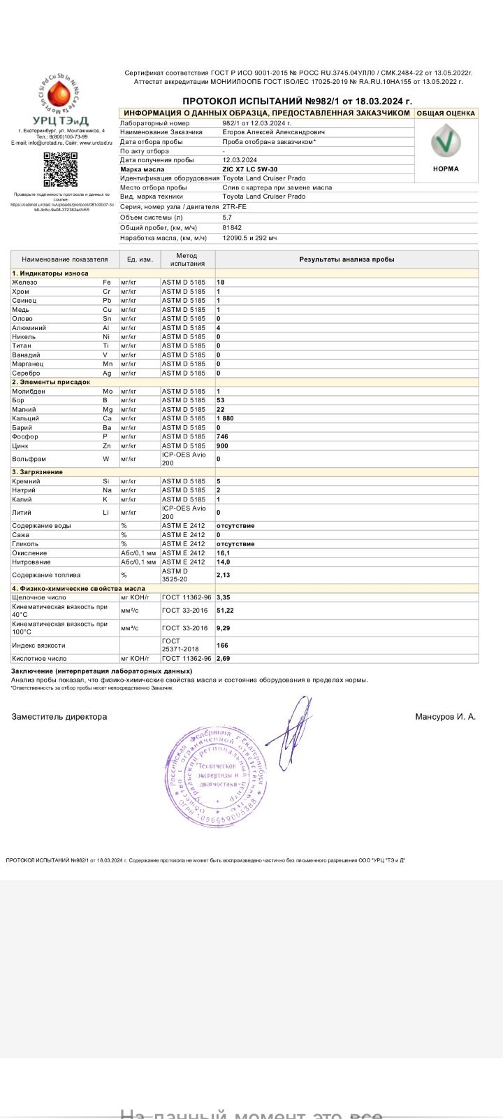

ZIC X7 LS 5W-30 отработка на Toyota Land Cruiser Prado после 14 563км
Рядом никаких капиталок не было? У двигателя какие то проблемы, он в нормальном состоянии не дает столько износа :)

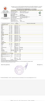

При прошлом анализе, когда пробег был чуть меньше, но было и меньше 300 МЧ (а именно 292), железа было всего 18, а сейчас в разы больше, целых 99.
Значит предел этого масла 300 МЧ.
2 минуты назад, Alexey79 сказал:
Или двигатель фсё. )
10 минут назад, torcon сказал:
тут скорее проблемы есть с маслом, то есть с его состоянием. Посмотрите на ipH и окисление. ipH наверное один из самых, если не самый низкий тут на форуме. Очень вероятен коррозионный износ, что увеличивает кол-во железа в анализе.
Щелочное, если и не определяет точное состояние масла, то по крайней мере указывает, что оно хорошо поработало.
А кислотное УРЦ так и продолжает занижать. Я бы тут твердые 5 мг поставил:)
5 минут назад, знаток сказал:
В прошлом анализе норм было. Масло перестало смазывать ?
в прошлом анализе не такие значения по сработке масла. Или масло, или плохо поменяли, или режимы немного другие
Как думаете, к чему теперь готовиться, чего ожидать?
Пока буду чаще проверять уровень масла.
Ближе к 300 МЧ или 10 т.км. сделаю ещё один анализ.
Прошлый анализ был после зимней эксплуатации, а теперь после летней.
Зимой машина работает на ХХ, чтобы в ней было тепло, а летом наоборот, чтобы не париться.
А как можно плохо поменять масло?
4 минуты назад, Alexey79 сказал:
А что с ним ?
Должны появиться какие-то симптомы.
1 минуту назад, Alexey79 сказал:
Всё как обычно ?
pH окисление тут адекватное. Нитрация вон 17... Маслу сильно дали пинка. Кислотное число полезло вверх 3.5. (Если лаба действительно занижает то тут все 4.5).
С двигателем что то, обратись в лабу info@urctad.ru, попроси их измерить этой отработке PQI (около 400-500р.). Не забудь указать номер протокола и дату - это есть в шапке протокола. Если он в норме - возможно действительно перекат на масле, коррозионный износ наконец увидели и железа и свинца. (слабо вериться конечно, но кто его знает.)
Вязкость не загустилась опять же. Если бы это коррозия была, у нас у каждого второго после 300мч она бы была.
