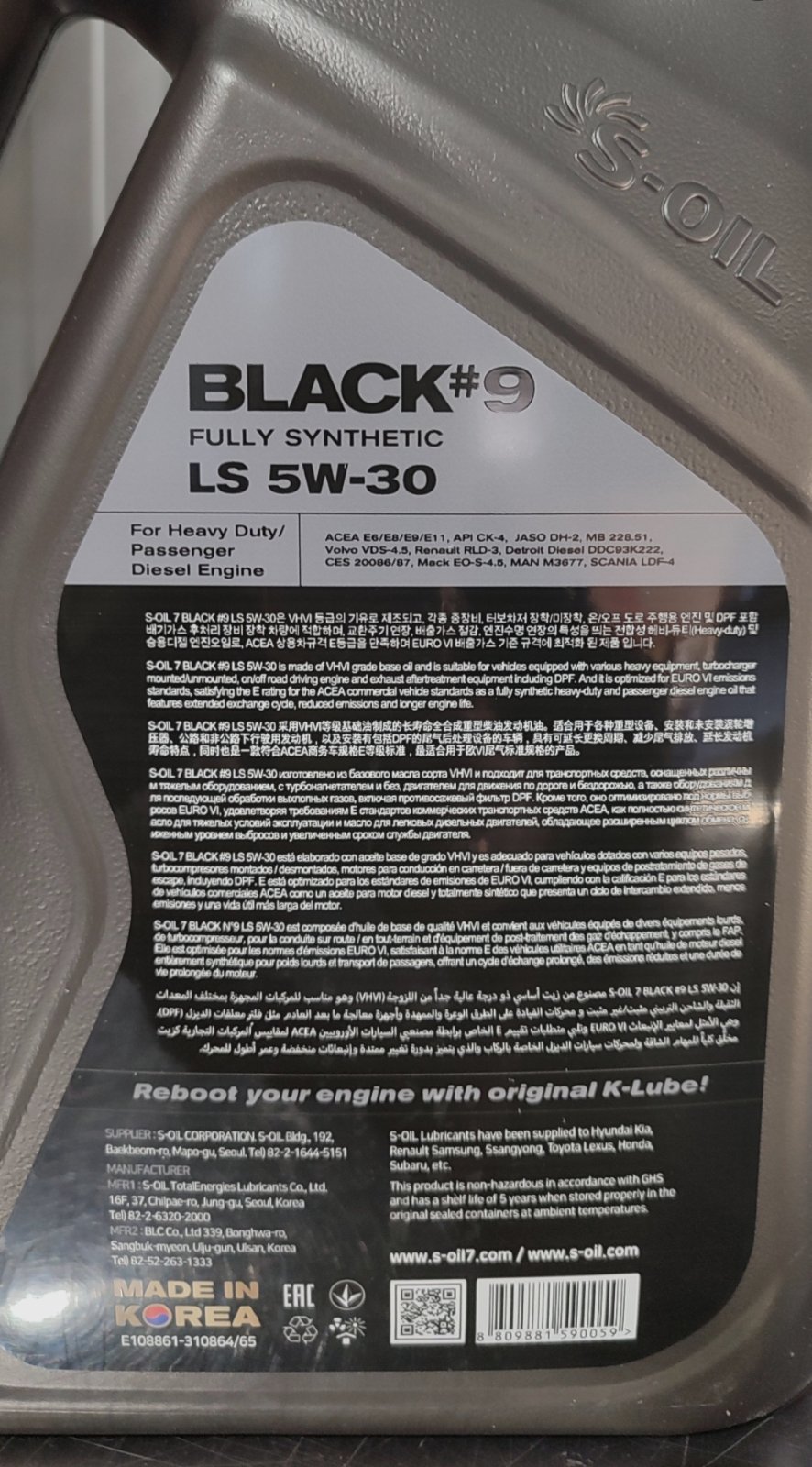

1 час назад, torcon сказал:
229465-20л.
228208 - 5л.
Интересно сравнить с этим родственником Total. Он более доступен в мелкой таре (4л)
