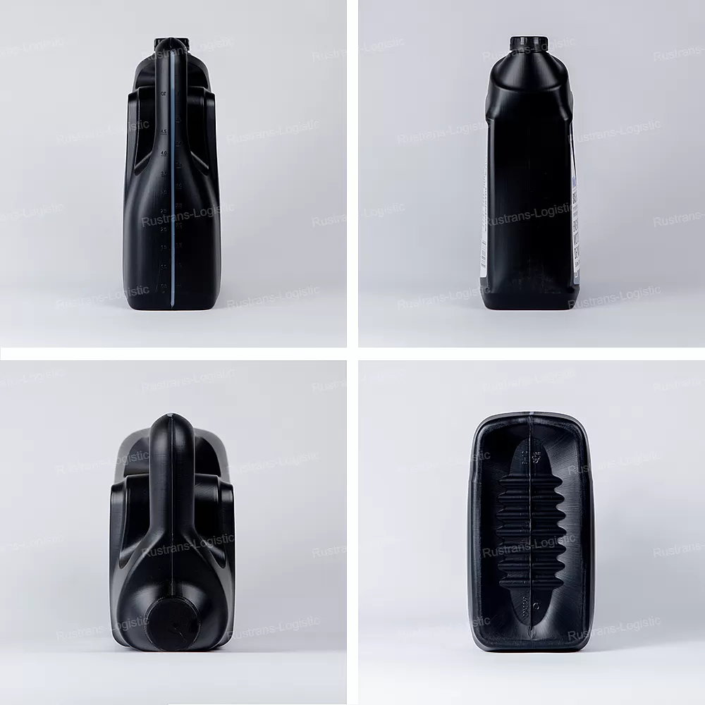

Для того чтобы потребителям было легче определить оригинальное масло по канистре, цвету и весу, мы решили создать эту тему, в которой сделаем краткий обзор. На данной странице мы рассмотрим канистры, цвет и вес масел, которые реализует наша компания, а список будет обновляться с добавлением различных брендов в комментариях.

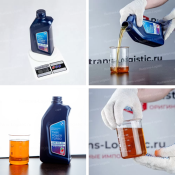

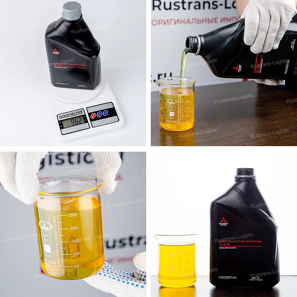

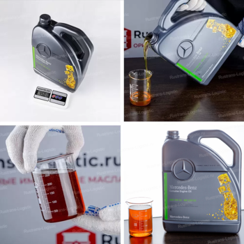

1) Определение веса масла
Для определения веса одного литра масла используется формула плотности:
ρ=m/V, где p-плотность (кг/м³); m-масса (кг); V-объем (м³).
Один литр моторного масла в среднем будет весить от 0,850 до 0,930 кг в зависимости от его плотности.
2) Цвет масла
Цвет масла (более темный или более светлый) может варьироваться от партии к партии, даже у одного бренда. Это естественная особенность процесса производства моторных масел, а также трансмиссионных и гидравлических масел.
При этом, вне зависимости от страны изготовления, основа одного и того же масла будет строго соответствовать установленным характеристикам и требованиям рецептуры конкретного смазочного материала. По крайней мере, это справедливо для крупных компаний, на заводах которых соблюдаются строгие стандарты производства, и любые сбои в технологическом процессе полностью исключены.
Почему так происходит?
Обеспечить точное соответствие цветовой палитры масел из разных партий крайне сложно. На цвет моторного масла влияет исходное сырьё, из которого оно синтезировано. Следовательно, сделать так, чтобы масла из разных "замесов" были абсолютно идентичны по цвету, невозможно.

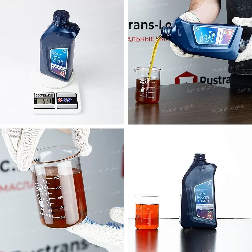

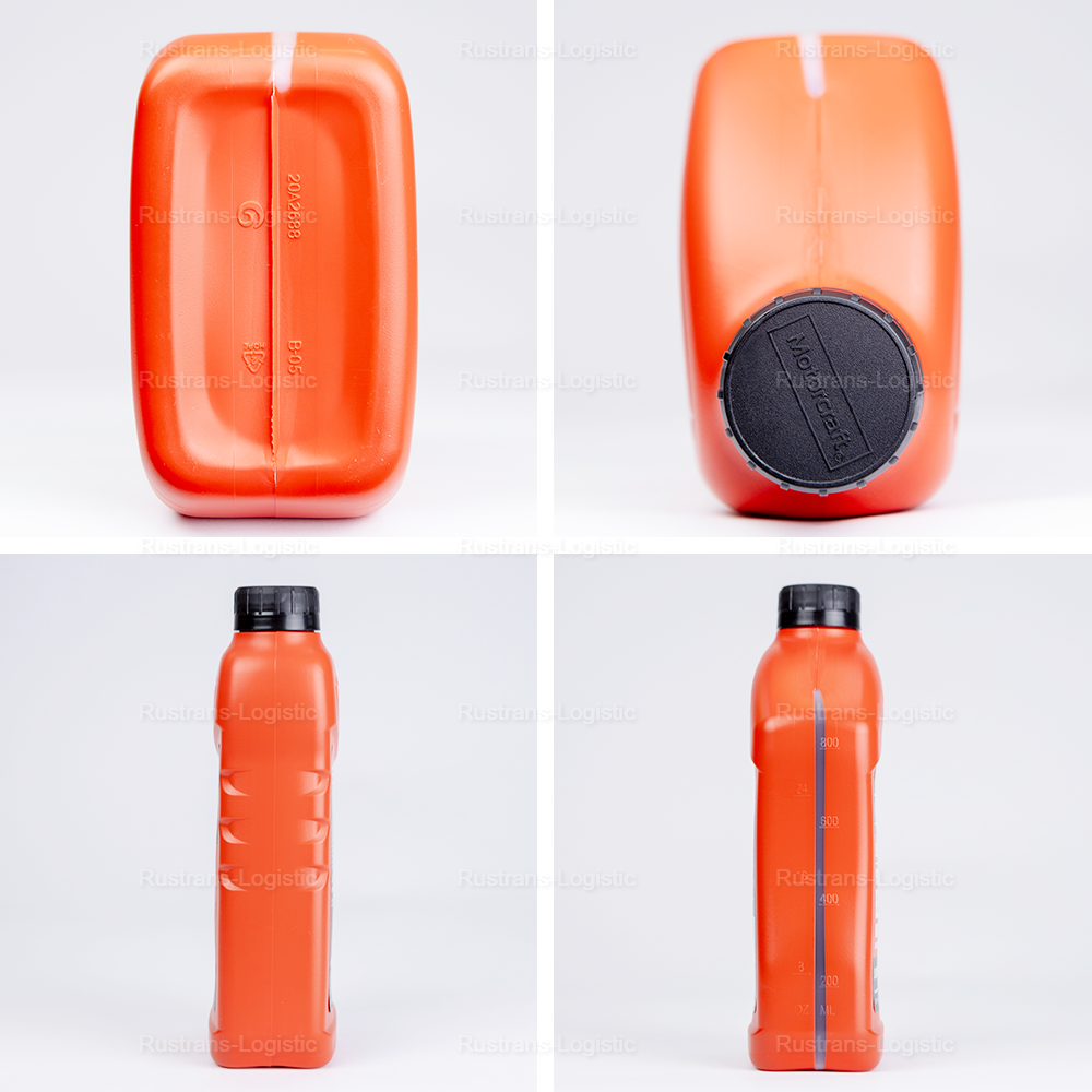

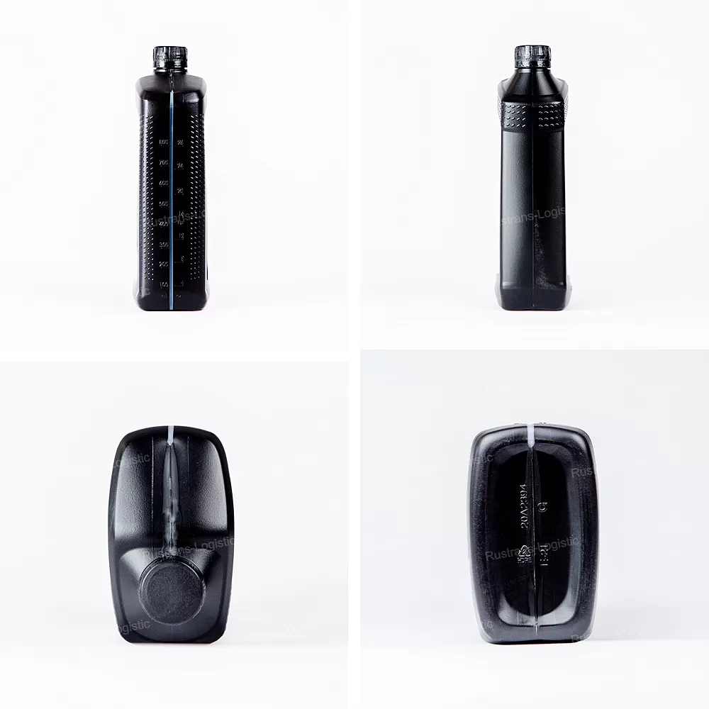

Моторное масло BMW Twin Power Turbo SP 0W-30 Longlife-01 FE (A5/B5), (Германия/Испания), (1л.) Артикул: 83215A7EDB2
Моторное масло BMW Twin Power Turbo SN 0W-30 Longlife-12 FE (C2), (Германия/Испания), (1л.) Артикул: 83215A1C740
Моторное масло BMW Twin Power Turbo SL 5W-30 Longlife-01 (A3/B4), (Германия/Испания), (1л.) Артикул: 83212465843
Моторное масло BMW Twin Power Turbo SN 5W-30 Longlife-04 (C3), (Германия/Испания), (1л.) Артикул: 83212465849
Моторное масло BMW Twin Power Turbo SN 10W-60 M (A3/B4), (Германия/Испания), (1л.) Артикул: 83212365924

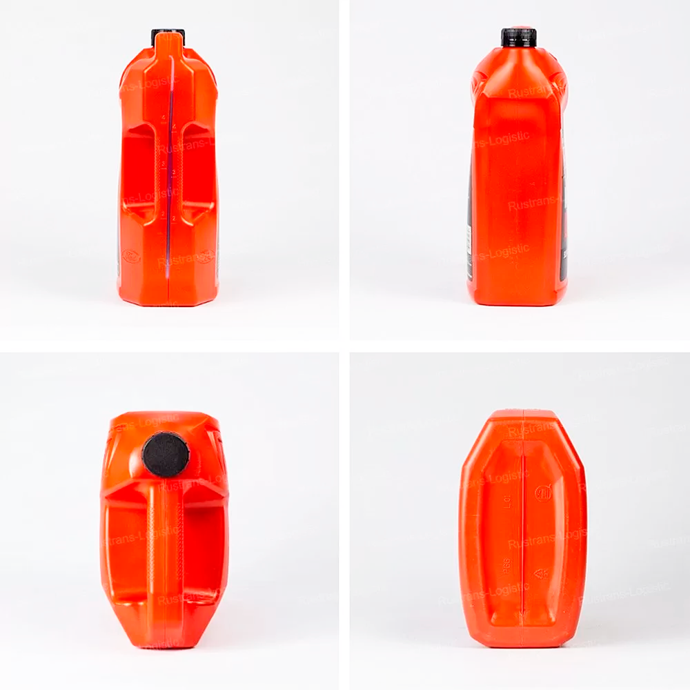

Моторное масло Ford Motorcraft SP 5W-20 / ILSAC GF-6, (США), (1л) Артикул: XO5W20Q1SP
Моторное масло Ford Motorcraft SP 5W-30 / ILSAC GF-6, (США), (1л) Артикул: XO5W30Q1SP

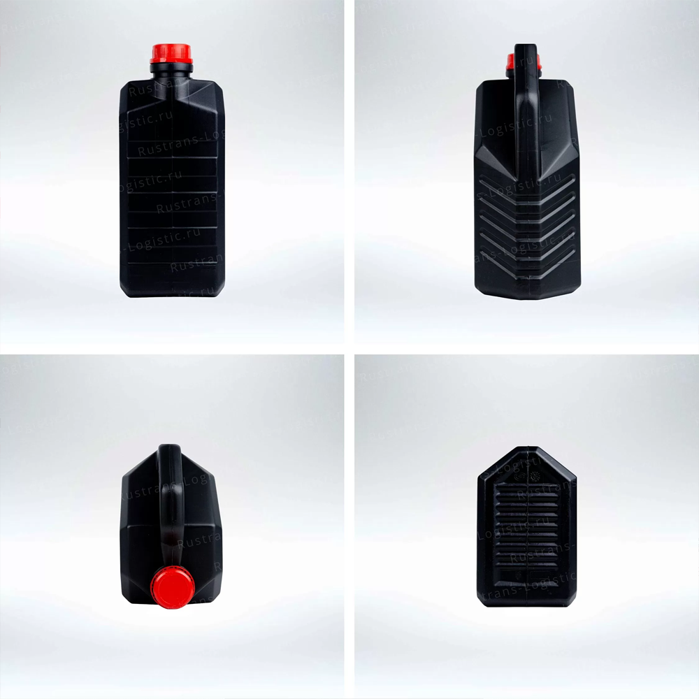

5.png - не удаляется :Cherna-facepalm:
Моторное масло Ford Motorcraft SP 5W-30 / ILSAC GF-6, (США), (5л) Артикул: XO5W305Q3SP

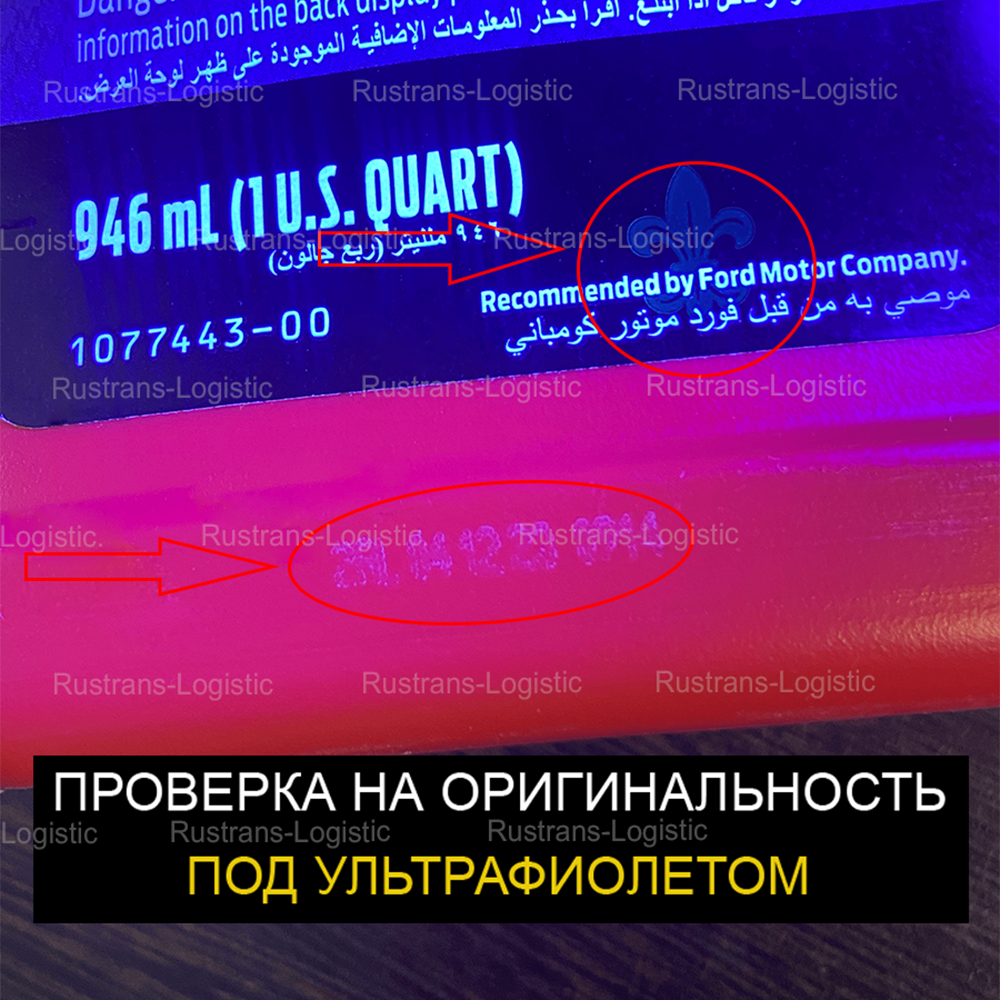

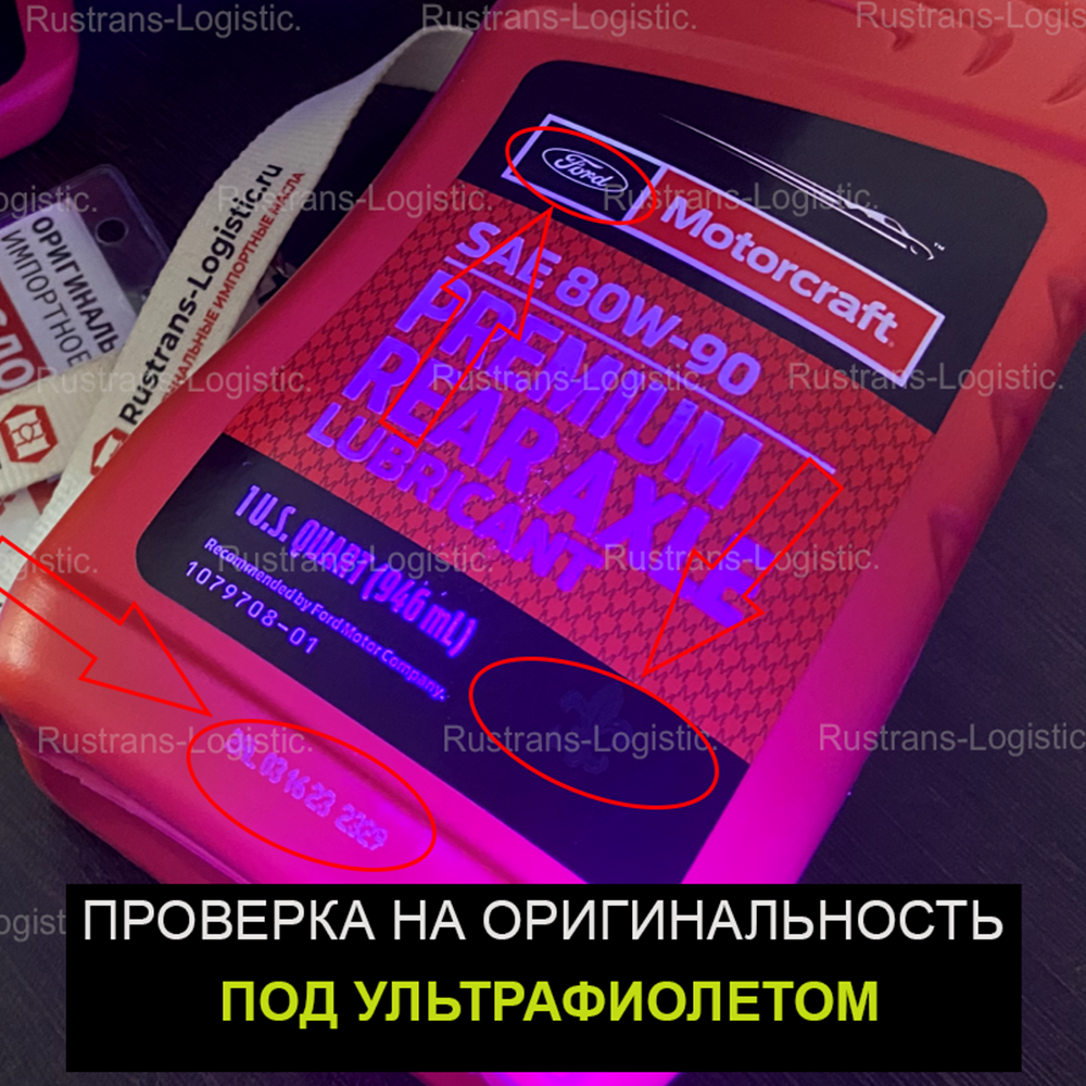

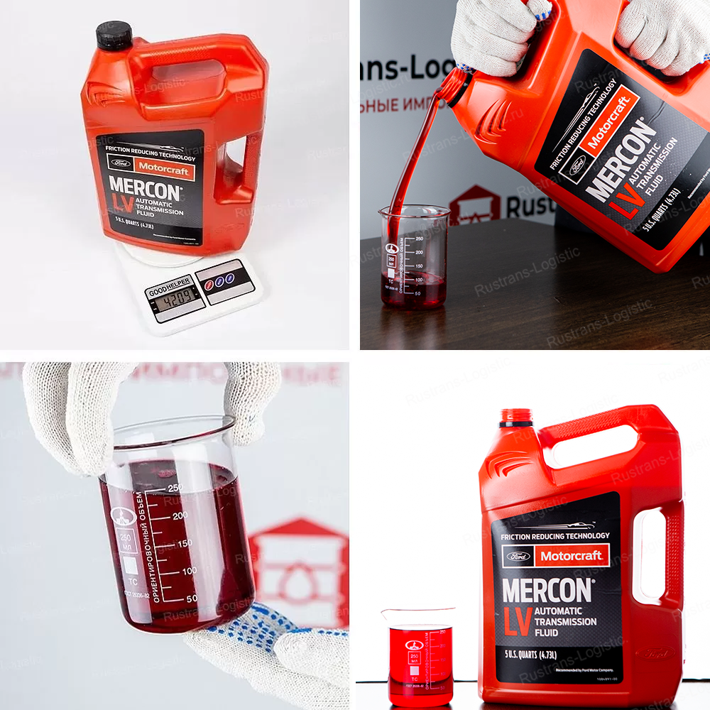

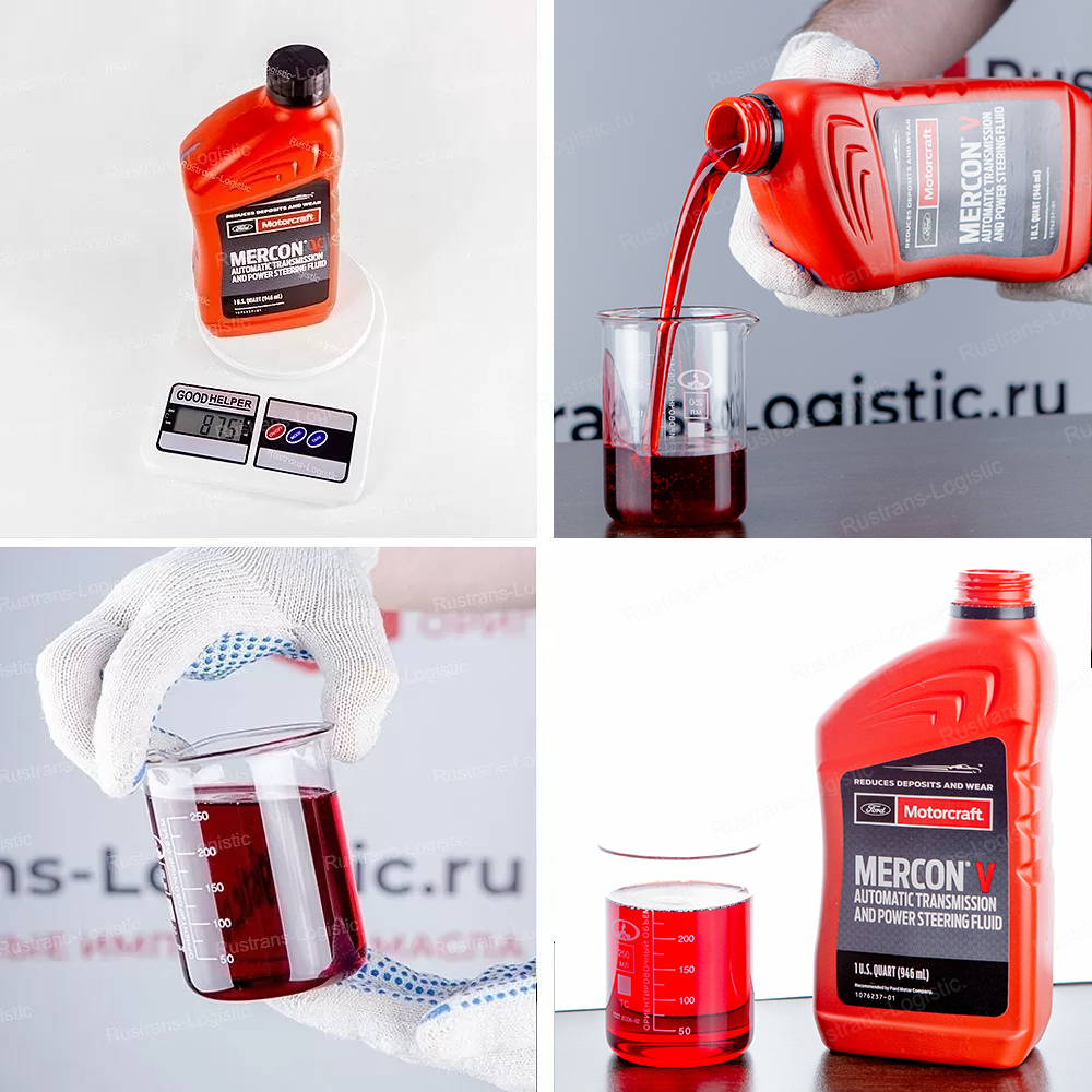

Трансмиссионное масло Ford Motorcraft ATF Mercon V, для АКПП / ГУР (красный), (США), (1л, 5л) Артикул: XT5QMC, XT5QM1, XT55Q3M (1л и 5л содержат следы ультрафиолета на канистре)

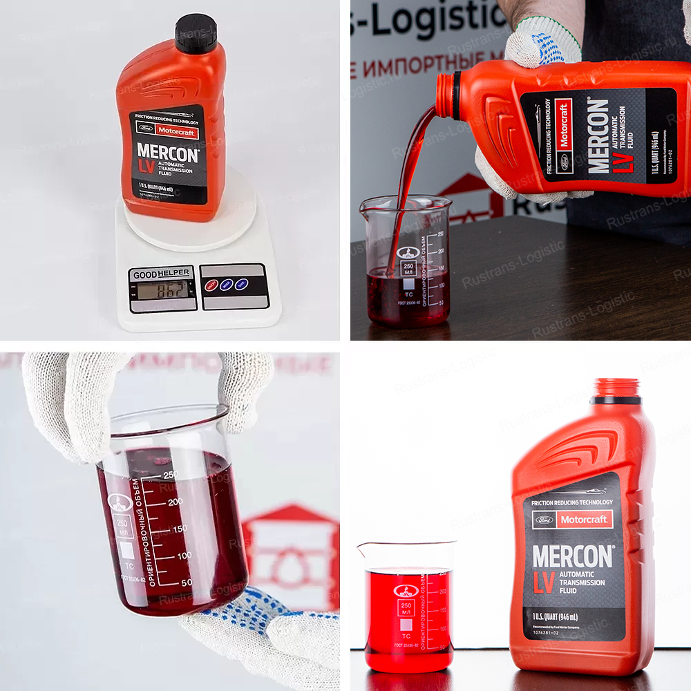

Рустранс-логистик Трансмиссионное масло Ford Motorcraft ATF Mercon LV, для АКПП / ГУР (красный), (США), (1л, 5л) Артикул: XT10QLV1, XT10QLVC, XT105Q3LV (1л и 5л содержат следы ультрафиолета на канистре)
Трансмиссионное масло Ford Motorcraft ATF Mercon ULV, для АКПП (красный), (США), (1л) Артикул: XT12QULV1 (содержит следы ультрафиолета на канистре)

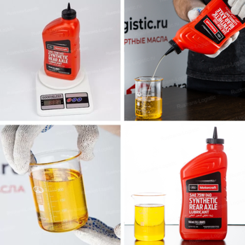

Трансмиссионное масло Ford Motorcraft Axle lubricant 80W-90, (Мост / МКПП), (США), (1л) Артикул: XY80W90QL (содержит следы ультрафиолета на канистре)
Трансмиссионное масло Ford Motorcraft Rear Axle lubricant 75W-140, (Мост / МКПП), (США), (1л) Артикул: XY75W140QL (содержит следы ультрафиолета на канистре)

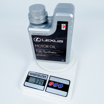

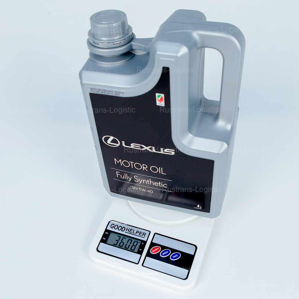

Рустранс-логистик Моторное масло Lexus SN 5W-40 / ILSAC GF-5, для бенз. двигателей, (Дубай), (1л, 4л) Артикул: 08880-83716, 08880-83717
Моторное масло Lexus SP 5W-40 / ILSAC GF-6, для бенз. двигателей, (Дубай), (4л) Артикул: 08880-84136

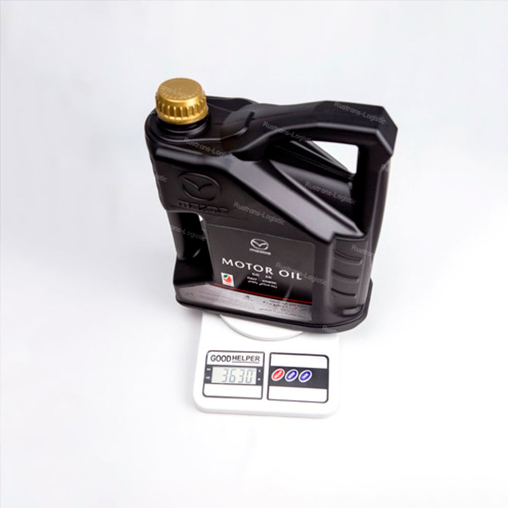

Моторное масло Mazda "GOLDEN" SN 5W-30 / ILSAC GF-5, для бенз. двигателей, (Дубай), (1л, 4л) Артикул: LIM10038-1EN
Трансмиссионное масло Mazda ATF MV для АКПП, (Индонезия), (1л) Артикул: 9NPNIDATF1MV
Трансмиссионное масло Mazda ATF FZ для АКПП, (Индонезия), (1л) Артикул: 9NPNIDATF1FZ

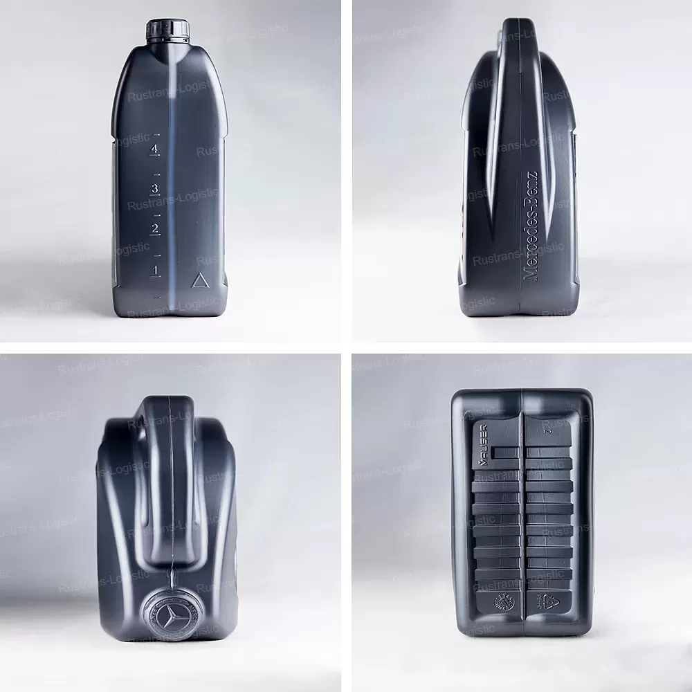

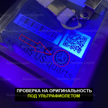

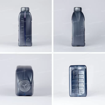

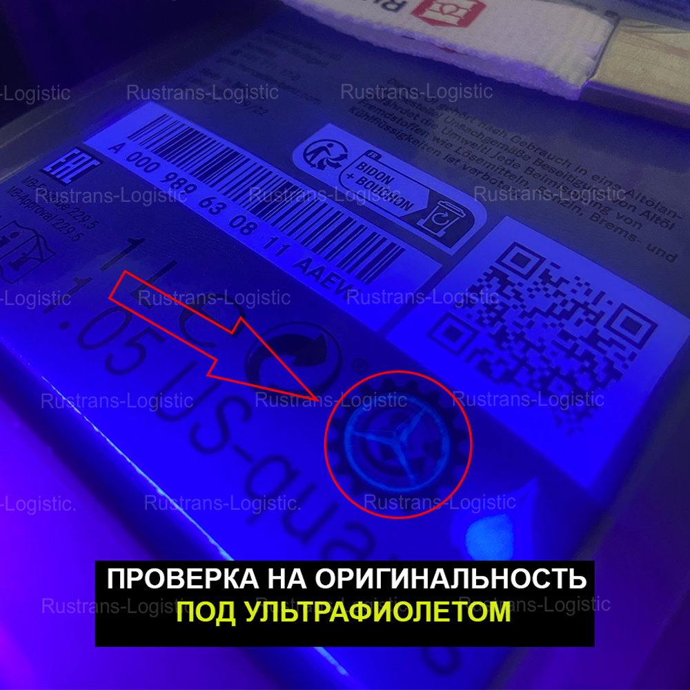

Рустранс-логистик Моторное масло Mercedes-Benz 5W-40 / MB 229.5, бензин/дизель, (Бельгия), (1л, 5л) Артикул: A000989630811AAEW, A000989630813AAEW (содержит следы ультрафиолета)
Моторное масло Mercedes-Benz 5W-30 / MB 229.51, бензин/дизель, (Бельгия), (1л.) Артикул: A000989320911ABDW
Изменено пользователем Рустранс-логистик
Рустранс-логистик
Моторное масло Mercedes-Benz 5W-30 / MB 229.52, бензин/дизель, (Бельгия), (1л, 5л.) (содержит следы ультрафиолета) Артикул: A000989330911ABDW, A000989330913ABDW

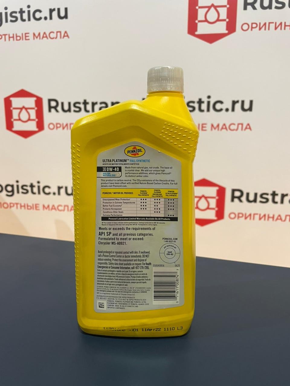

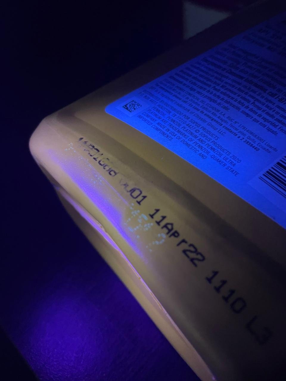

Рустранс-логистик У вас в ассортименте (продаже) есть Pennzoil Ultra Platinum SP 0W-40.
Что можете сказать по по определению подлинности для этогот масла аналогично вышеприведенному вами по другим маслам и когда будет анализ данного масла?
3 часа назад, Balbes_ сказал:
Также опубликуем данную позицию, пока просто вышлю фото из студии.
Внизу сзади есть надпись, видная под ультрафиолетом.
Для нас это не самая ходовая позиция, поэтому анализ будем делать на неё, как будет большая партия.

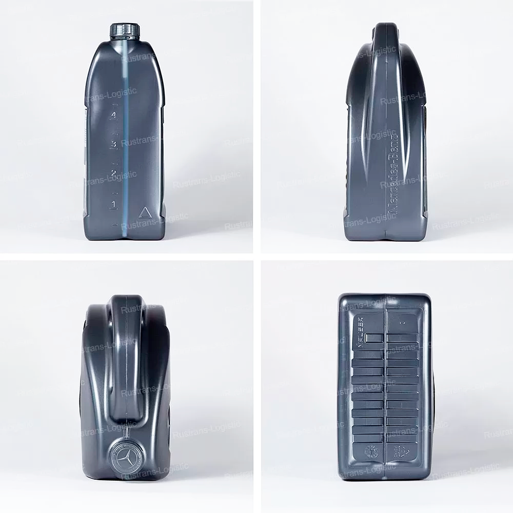

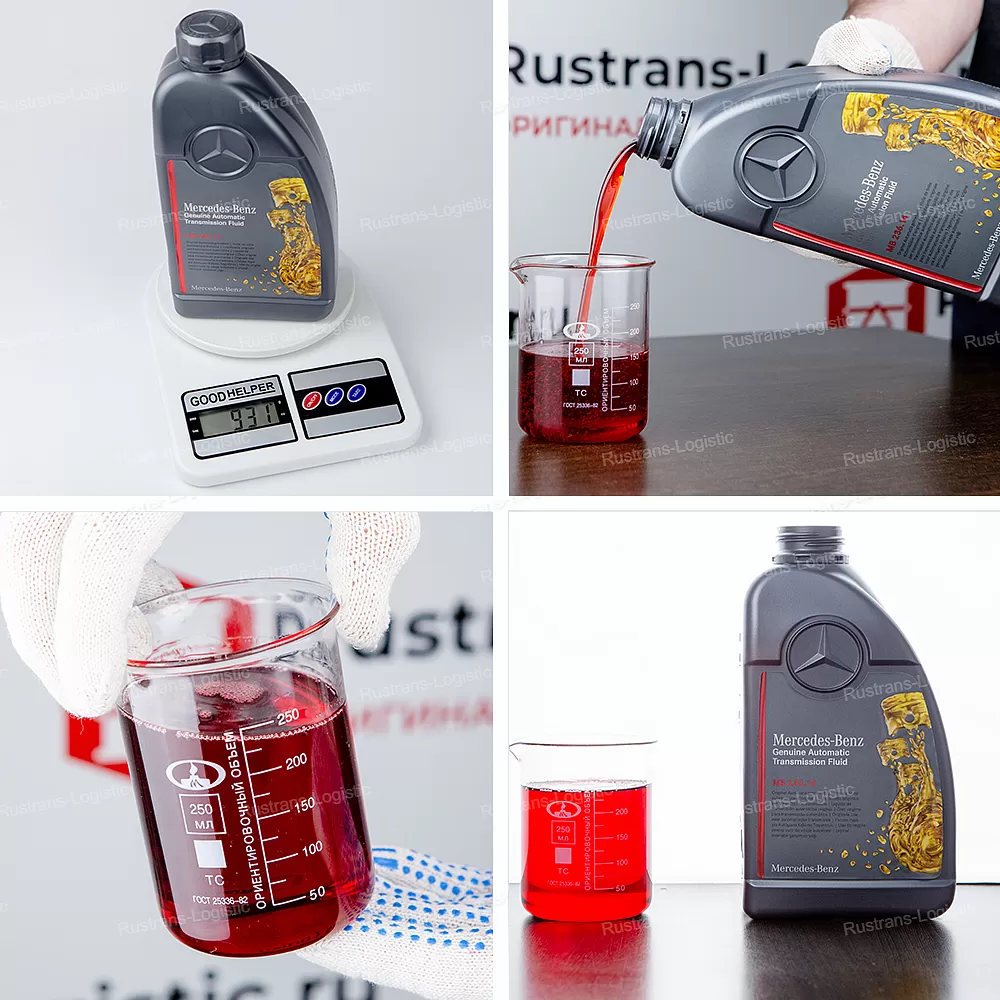

Рустранс-логистик Трансмиссионное масло Mercedes-Benz ATF MB 236.14, (Европа), (1л) Артикул: A000989680511ADNE (содержит следы ультрафиолета)
Трансмиссионное масло Mercedes-Benz ATF MB 236.15, (Бельгия), (1л) Артикул: A000989690511AULW, A000989440411FULW

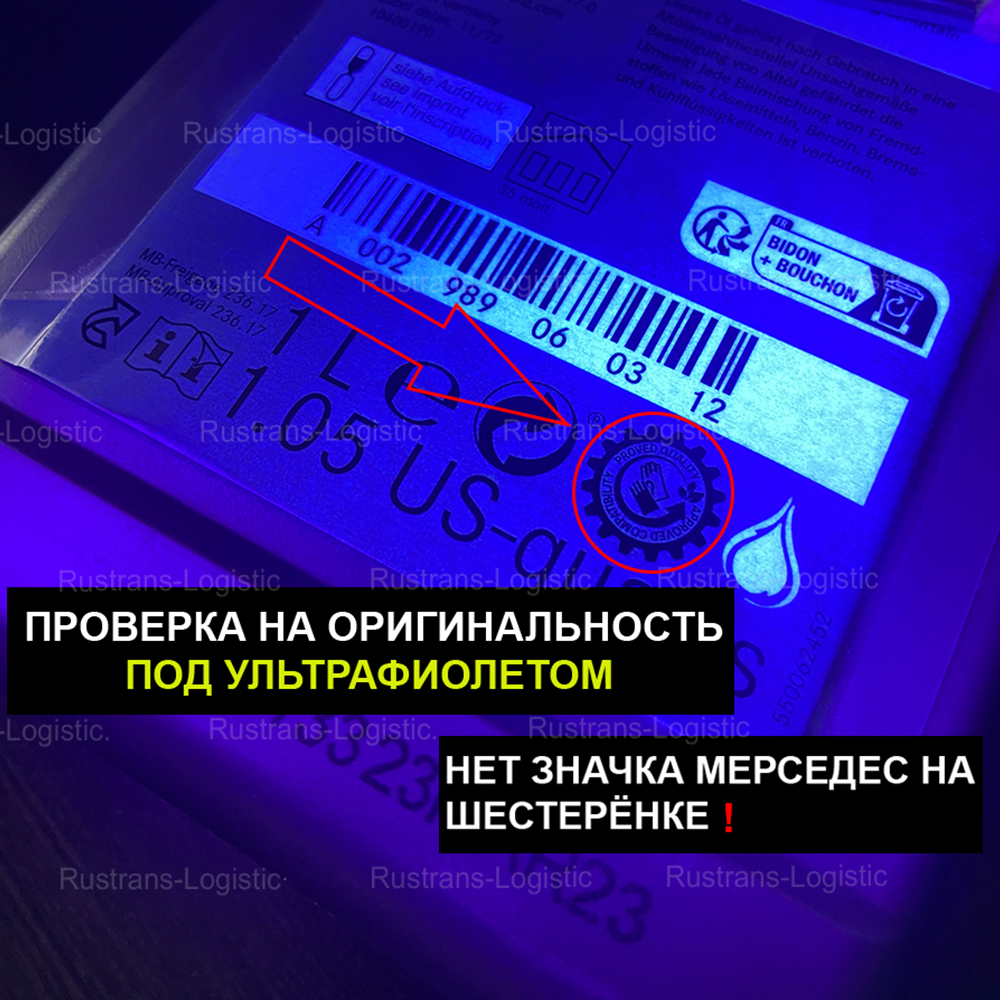

Трансмиссионное масло Mercedes-Benz ATF MB 236.17, (Германия), (1л) Артикул: A002989060312 (нет значка мерседес под ультрафиолетом)

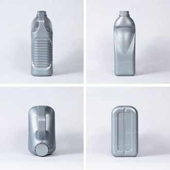

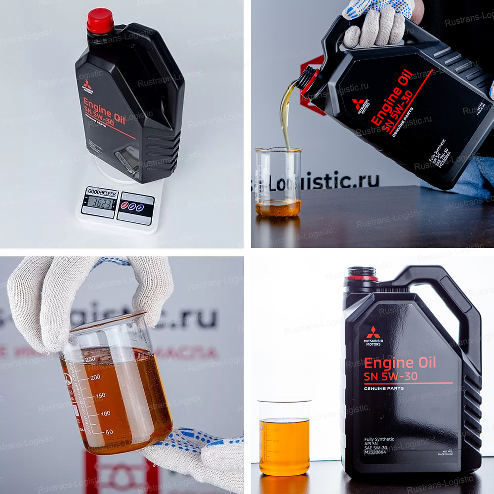

Рустранс-логистик Моторное масло Mitsubishi SN 5W-30 / ILSAC GF-5, для бенз. двигателей, (Дубай), (1л, 4л) Артикул: MZ320863, MZ320864
Рустранс-логистик Трансмиссионное масло Mitsubishi ATF SP-III, для АКПП, (Дубай), (1л, 5л) Артикул: MZ320100, MZ320101
Трансмиссионное масло Mitsubishi ATF SP-III, для АКПП, (Таиланд), (5л) Артикул: MZ320015
Трансмиссионное масло Mitsubishi ATF SP-III, для АКПП, (Япония), (4л) Артикул: 4024610

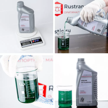

Трансмиссионное масло Mitsubishi CVT FLUID ECO J4, для вариаторов, (Таиланд), (1л,4л) Артикул: MZ320261, MZ320262
Трансмиссионное масло Mitsubishi Multi Gear Oil Eco 75W-80 / GL-4, для МКПП, (Таиланд), (1л) Артикул: MZ320265
Трансмиссионное масло Mitsubishi Super Hypoid Gear SAE 80 / GL-5, для МКПП, (Таиланд), (1л) Артикул: MZ320744

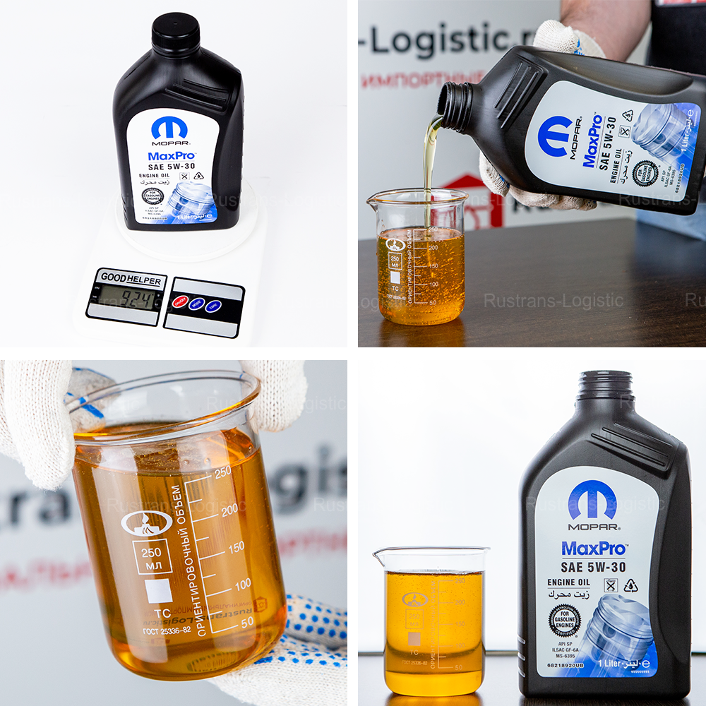

Рустранс-логистик Моторное масло Mopar MaxPro SP 5W-20 / ILSAC GF-6A, MS-6395, бензин, (США), (1л, 5л) Артикул: 68518202AA, 68518203AA
Моторное масло Mopar MaxPro SP 5W-30 / ILSAC GF-6A, MS-6395, бензин, (Оман), (1л) Артикул: 68218920UB
Моторное масло Mopar MaxPro SP 5W-30 / ILSAC GF-6A, MS-6395, бензин, (США), (5л) Артикул: 68518205AA
