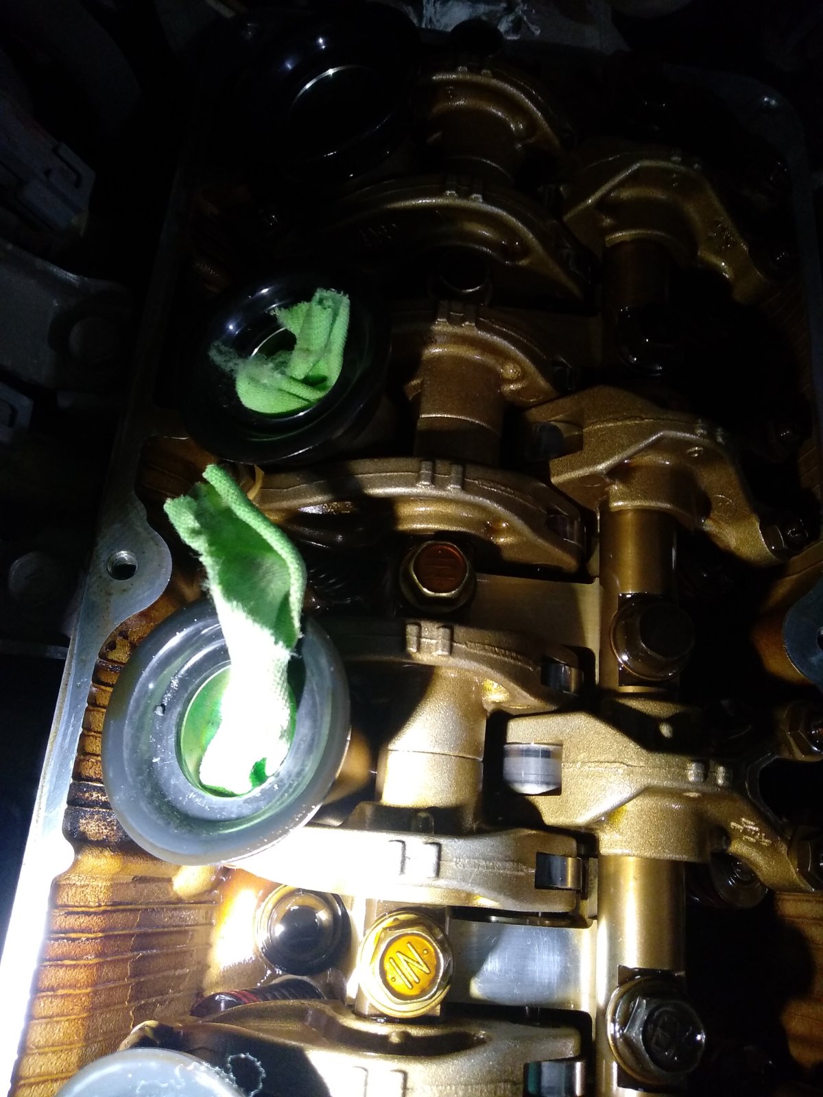

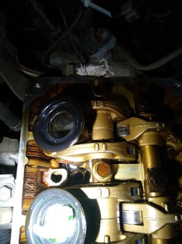

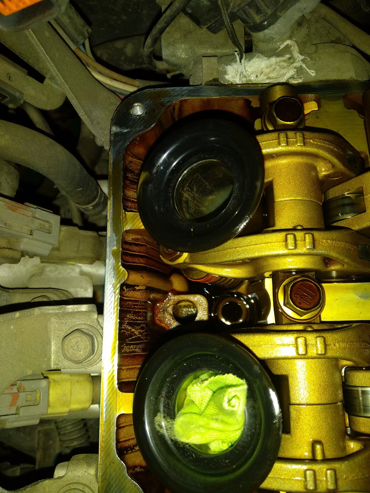

Мицубиси Паджеро Мини, 4А30 турбо, 55700 км.
Куплена с пробегом 52000 км, я первый владелец в РФ, крышка снята для регулировки клапанов.1 и 3 фото- со вспышкой, поэтому другие цвета. Фото при пробеге 55700 км, две замены масла . Начал появляться лак, но на гладком алюминии его ещё можно оттереть, см. площадки возле первого цилиндра. Уже есть места, покрытые мазеобразными отложениями. У меня два варианта объяснения такого состояния при относительно малом пробеге: либо не все японцы меняют масло через 5000 км, а  по мануалу , не считая свои условия эксплуатации  тяжёлыми, через 10000 км. Либо для этого турбо мотора 0,66 л и 5000 км без замены масла много.

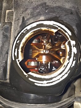

Clarion 431 . Вчера залил 1 бутылку в масло и прокатился 80 км ! Сегодня утром открыл крышку и вот что увидел! Вроде моется)

Думаю 1000 км не больше! Буду фоткать на 300, 500, 800 и 1000км ! Потом залью свежее масло и опять бутылку клариона 431

Привет) Моется хорошо вроде!)))
