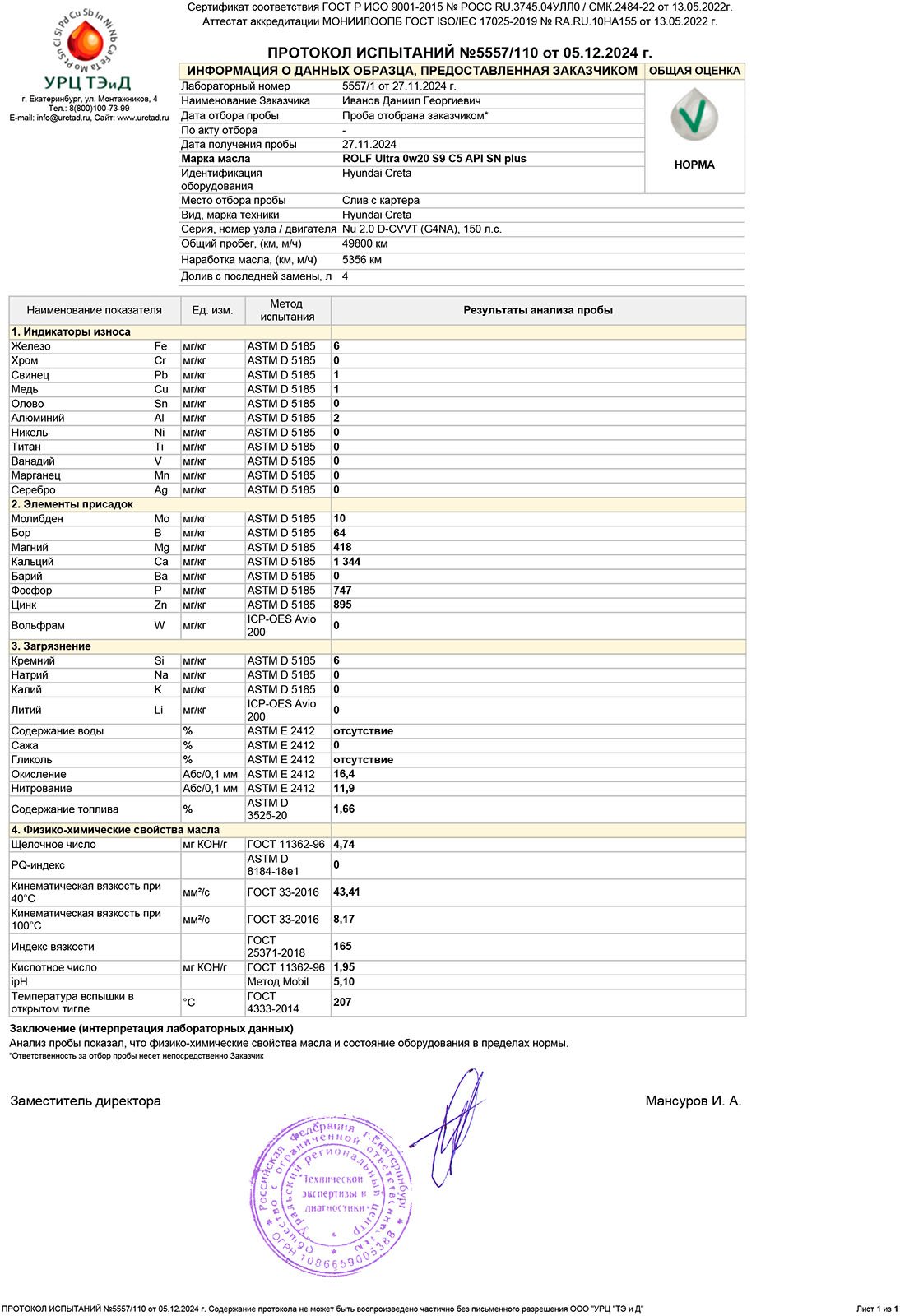

Soloviev нет - не сарказм, движок на столько нежен к маслу, что прокатив 258мч в городской толкатне, со средней 21км.ч, смог спустить щелочное с 8,8 до 4,7. При этом разница методов отняла из этой разницы 1.5. то есть по факту спустилось 7,3 до 4.7... С такой динамикоq можно и 500мч проехать и 10 тыс км.
Я помню как некоторые кичились как их прелесть 400мч отходила. Я тогда еще говорил, что ничего удивительного, этот двигатель нежен к маслу. Ну вот еще один пример. :)
Нежен к маслу, только к сотне пробега задиры, стук и капиталка на горизонте :D Говорить этому мотору комплименты вообще не к месту
