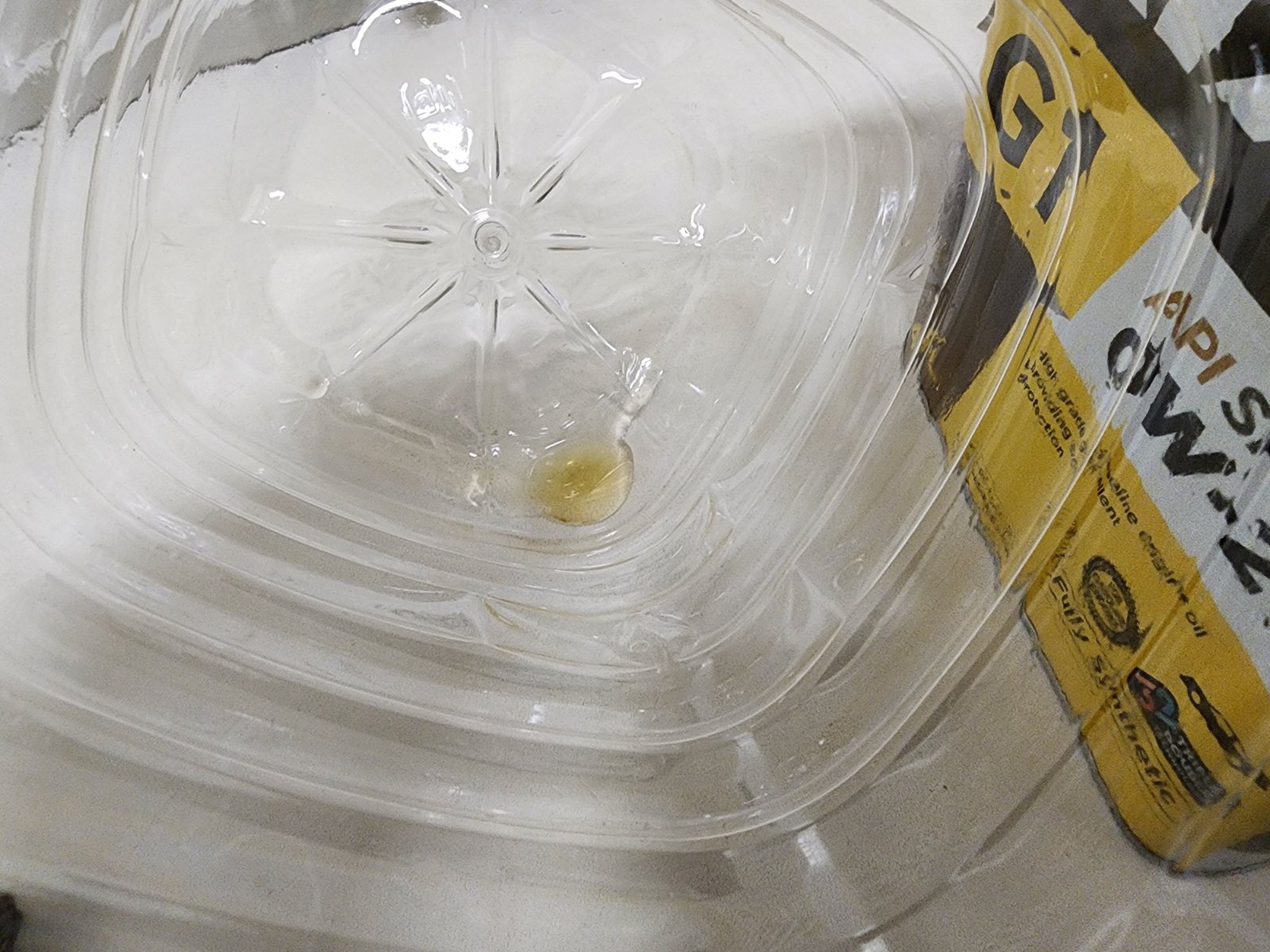

  11.12.2024 в 15:38, kir888 сказал:
В общем психанул:D
Залью в 8AR-FTS его, потом в лабу отработку отправлю.
Температура в помещении +20гр. С.)
1. Расчет по шприцам Жане
Взял канистру KIXX G1 SP 0W-20, срезал с пустой чистой пэт бутылки верх, наливал в нее из банки Kixx и шприцом Жане, по 150мл перекачивал в другую пэт бутылку. Когда перестало течь, трес и вертел много раз:D и еще сливалось, не засек сколько именно (потом подумал, что надо было отдельно засечь сколько слилось бы если не трясти и не вертеть), получилось 26 шприцов по 150мл + 18мл, потом проткнул шилом банку в углу сверху у кромки, перевернул, минут 20 сливалось и капало (больше ждать времени не было) собрал шприцом еще 65мл, 26 х 150мл + 18мл + 65мл = 3983 мл. На стенках срезанной бутылки еще остались миллилитры, и на стенках банки внутри скорее всего то же.
2. Расчет по разнице веса пустой и полной банки, без учета плотности конкретной партии масла (предполагаю, через несколько дней будет паспорт именно на эту партию).
Заехал в продуктовый магазин, на контрольных весах (не кухонных китайских безменах:D) взвесил полную и пустую (возможно с оставшимися миллилитрами масла) Полная 3736 грамм, пустая 370 грамм. Вес масла 3366гр / 850гр/л (заявленный Kixx, как усредненный) = 3.96л.
Запросил паспорт именно на ту партию, чтобы посмотреть плотность именно этой партии.
Вывод имхо:
Мое предположение, что конструкция пробки (бортик внутри канистры), не позволяет полностью сливаться маслу, нужно проткнуть отверткой/шилом в углу у грани, перевернуть, сольется еще ~100-150мл. (если трясти и болтать перед этим, то сольется 60-70мл)
Раскрыть
UPD (прошлый пост уже не могу редактировать):
Оставил на 10 часов банку в наклон, еще слилось, хотя вчера думал, что уже ничего не сольется, слилось еще 2 грамма:D
Уточнение, вес без пломбы-кольца "чеки", завтра если найду взвешаю с "чекой"-пломбой (для чистоты эксперимента))
Паспорт именно на эту эту партию запросил, сказали, что будет, но не быстро, запрос будет на завод в Ю.Корею, паспорт который был под рукой (авг.2020г.), скинули, по нему плотность конкретной партии - 844,9 гр./л.
UPD 1:
2. Расчет по разнице веса пустой и полной банки, с учетом плотности партии такого же масла, но августа 2020г.
Заехал в продуктовый магазин, на контрольных весах (не кухонных китайских безменах:D) взвесил полную и пустую. Полная 3736 грамм, пустая 370 грамм (предполагаем (завтра уточню) вес чеки-пломбы=весу слившегося за 10 часов = 2 грамма). Вес масла 3366гр / 844,9гр/л (плотность партии августа 2020г.) = 3.9839 литра
