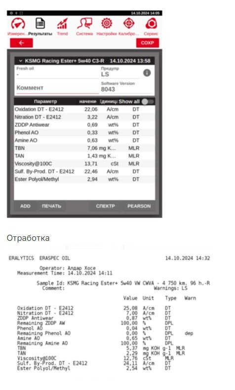

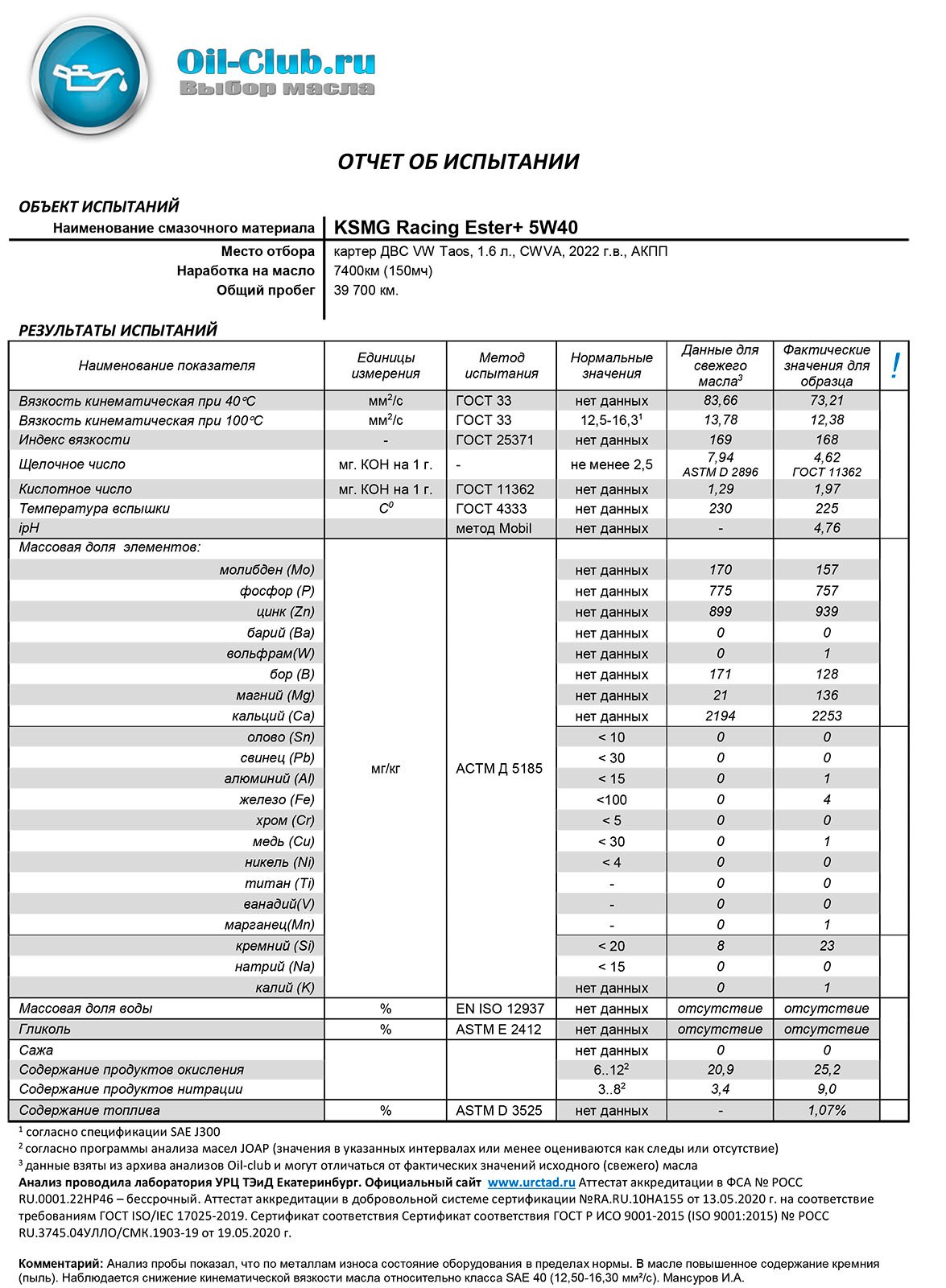

специально свел все в таблицу свежее и отработку. И вот новая загадка для ума :)
Вспышка сильно не упала, была 230С, стала 225С. (ну то есть топлива много нет)
Индекс вязкости сильно не упал 169-168 (загуститель вроде бы не просел)
А вязкость просела на 1.4.
Я бы подумал что это смешение с предыдущим маслом низкой вязкости, но перед ним было 5W-40.
Промывочным маслом автор не промывался.
Почему упала вязкость?

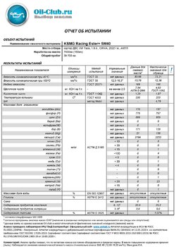

вот конкретно эта партия масла свежее и через 4 750 км. на одном "измерительном приборе":

torcon Я предыдущее масло и сливал через пробку и дополнительно выкачивал насосом, чтобы получилось чище. Непонятно. А кремний от шприца?
1 час назад, torcon сказал:
А производственная партия свежего и отработанного одна и та же? В отработанном масле магний 136 ррм. Предыдущее - VAG 5W-40. В таких маслах вроде бы магний не характерен.
Изменено пользователем SAE88
1 минуту назад, SAE88 сказал:
разные партии.
SAE88 в банке VAG (Германия, Органикдез) Шелл, я думаю ультра. Магния там полно, значит все таки осталось что то от него.
Buri может Special G, может Special Plus, может Shell, может BP, Shell может с магнием, а может и без.
Такое количество магния вполне могло и от старого масла попасть.
Минус 1,4 без топлива - это или начальная вязкость ниже (от другой партии), или загуститель так работает.
Я точно знаю Special G, Shell, Германия. Насчёт магния конечно не знаю точно, но откуда он тогда взялся? Так что методом исключения Shell с магнием.
Северянин спасибо за пример, видимо загуститель плохой у масла.
2 авто, 2 анализа, лёгкие режимы, а вязкость просела. Печаль :sad:
Мне масло по анализу свежего  понравилось.
5 минут назад, mixanix сказал:
Это одно и тоже масло с одной машины на разных интервалах)
По загустителю рано делать выводы,  нужно посмотреть следующее анализы с других авто, вязкость 5w-30 той же серии работает без нареканий.
Хотя Ester 5w-40 и заявлен, как соответствие требованиям лишь MB 229.31, не думаю что загуститель мог  "посыпаться" всего за 150 моточасов.
Если в свежей партии рецептура была на чистый гидрокрекинг, возможно, ее поменяли на 2+3-ю группу.
2 минуты назад, Ivaylo Dimov сказал:
изменения рецептуры не было, из чего родилось такое предположение?
Ivaylo Dimov а какая связь базы и падения вязкости? У минералки вязкость мне кажется меньше проседает. Или я не прав?
