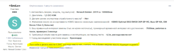

Зачем dexos1 gen3 использовать в дизеле? Ну не для дизеля же это масло!
При этом замечаний к анализу нет, вроде все нормально

насколько я знаю =SmiLe=, попал в участники Акции по Синтек, поэтому наше масло и слил ранее, чем планировал, только не в курсе, какое ему там масло досталось.
Главное помнить что дисперсантов в ILSAC маслах меньше чем в дизельных. Антиоксидантов тоже.
Посмотрите на ИК спектр этого масла.
38447599_977-8KSMGOptimalDG35W-30-png-a49eb3bf8d40fa8c3085a77a22ebac51-png-1152×507--12-09-2024_12_08_PM.png
Поэтому это прям эксперимент. И нужно не на износ смотреть а на отложения. Хотя если часто менять - избавит от многих проблем.

Температура вспышки просела. Дизель тоже разбавляет масло?

Получается что топливо, вспышка упала с 230 до 217. Вязкость тоже. Но индекс вязкости не сильно при этом вырос. Может и загуститель и топливо быть.
Лил я 1 раз Mobil 2000 10w40 (SN plus, из дизельного только MB229.1 и соответствие CF), масло загустилось, комочки сажи прям видны на щупе, и это на пробеге 12к со скоростью 60км/ч.
Второй раз из Ильсакаподобных лил С-Ойл 5w40 SN, так вот, из-за попадания топлива в масла звук на холостом ходу стал таким подозрительным (напомню, это дизель, который одинаково тарахтит что на 5w30, что на 15w40), что даже жена на пассажирском меня начала спрашивать про это. Пробег на масле был 3,5-5к км, то есть оно было свежим.
После этих экспериментов не лил больше в дизель недизельные масла, особенно с учетом, что у меня замены раз в 15-20к.
Прожиг сажевого фильтра работает всегда при включеной экологии. Учитывая среднюю скорость, то там и остатки топлива не испаряются.
Спасибо за анализ. Очень круто, что почти 300 мч.
А то тут на форуме прямо в пеной у рта доказывают, что ильсаки нельзя в дизельные авто. Оказывается можно, если осторожно :D
