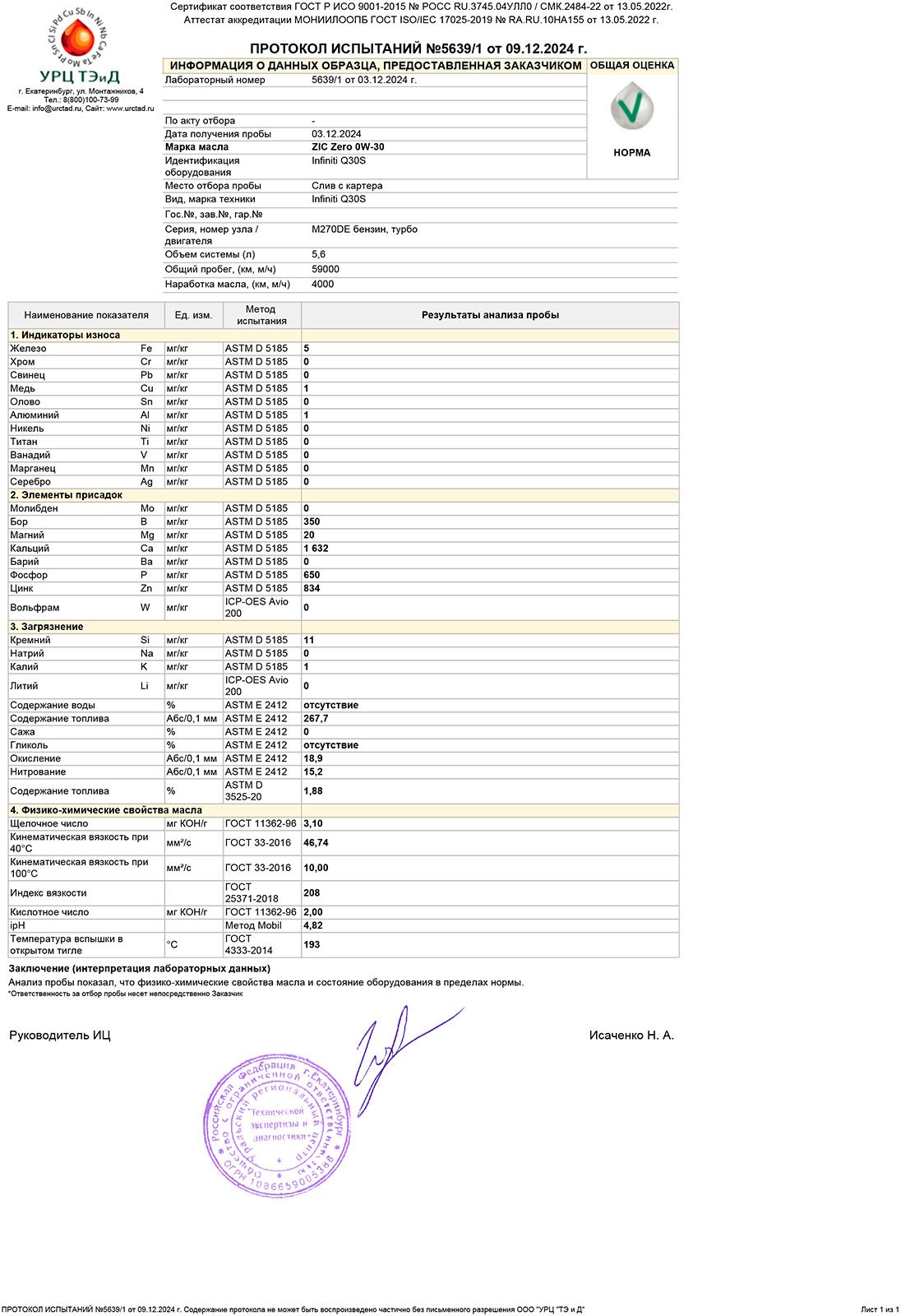

ZIC Zero 30 0W-30 отработка на Infiniti Q30S после 4000км
Лаборатория пишет, все хорошо. Слил для перестраховки, проверить как ведет себя масло, допусков MB 229.5 и 229.51 нет. И сколько можно на нем еще можно было  примерно ездить?
Холодильник в холостом режиме много работает двигатель? Судя по нитрации масло "отравлено", топлива много...
да, больше по утрам на холостых прогревается, до работы 2 км.

Никакого тюнинга нет? Нитрация 15 это 300-350мч обычно, а у тебя 210мч в городе.
Повышенного расхода топлива нет?
Много топлива в масле. Температура вспышки 193С, индекс вязкости взлетел c 197 до 208C, вязкость 100С упала на 1,68.
По износу отлично, масло отлично справилось.
нет, стоковый мотор, расход нормальный, по трассе в 7.5-8 при скоростях 120-180,  по городу 12-15
ну и 1000 км где то по трассе проехал, со средней км 140/ч, временами до 230..
И на хх да, много работает, грубо говоря, 10-минут греется, 5 едет.
я так понял дольше катать не стоит 200-230 м/ч и на слив?
С такими режимами
26 минут назад, Холодильник сказал:
думаю, лучше не больше 200 м/ч.
Холодильник у тебя и на 229.5 вырастет нитрация. Виноват двигатель или режимы. Никаких ремонтных работ не проводили?

1 час назад, Холодильник сказал:
может сменить  масло на допуск 229.5, как по мануалу?
Если менять, то на 229.51 или 229.6. Но мне думается, что не нужно менять, если устраивает цена масла и работа мотора. Просто, как выше уже сказано, при ваших режимах менять через 200 м/ч и всё)
По маркерам износа – можно позавидовать. Всё отлично! Масло тоже ещё не выработано до конца, но 200 моточасов для спокойствия – самое то. По нитрации, у меня тоже всегда повышена. Причина пока непонятна, в моём случае начал подозревать особенность моего 11182 двигателя. Но и на других моторах такое, как видим, иногда случается.
Спасибо за ответы, понял. Ну наверно да, режимы конские. Вспомнил, меняли датчик положения распредвала, км 200 проехали с чеком.. Двигатель душился автоматикой. Для чистоты эксперимента кикс пао 1  сделаю анализ, у него режим будет еще тяжелей , минут 20 прогревы, 5 минут езды.
