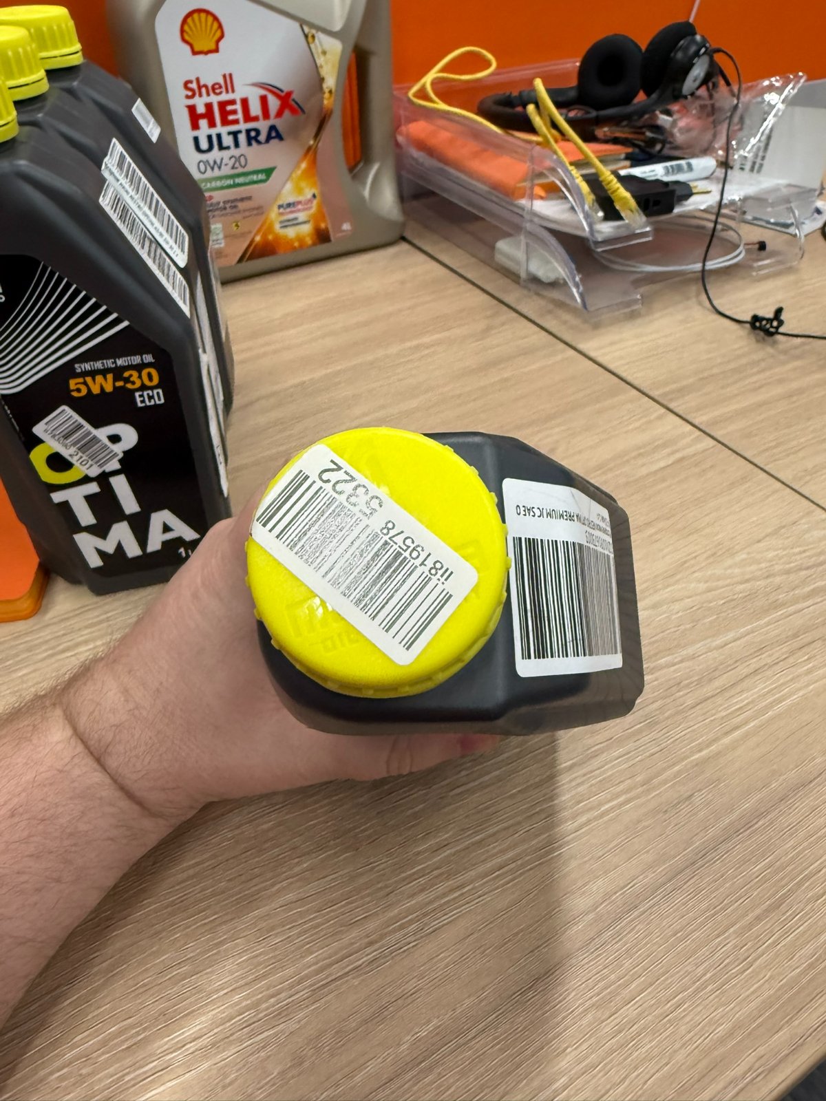

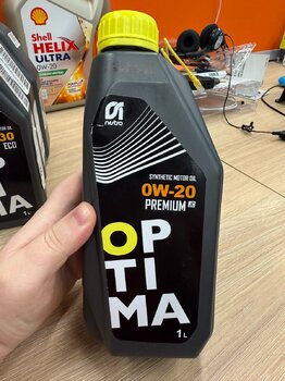

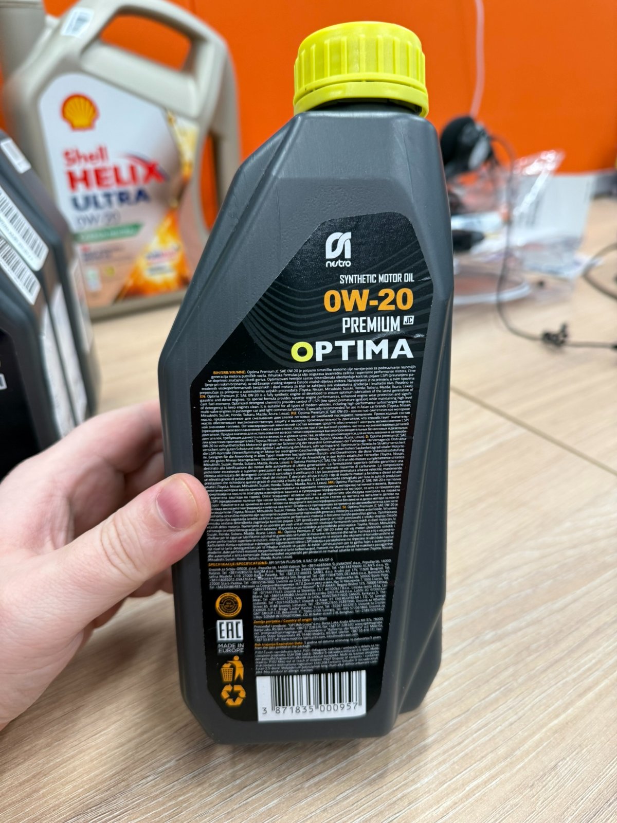

Nestro Optima Premium JC 0W-20 свежее

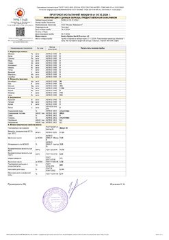

Пакет присадок вроде нормальный используют, Infineum какой то.
Японская жесть Castle на таком.
https://www.oil-club.ru/forum/topic/47630-castle-motor-oil-0w-20-api-sp-v92103646-svezhee/

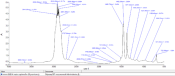

Конечно же это гидрокрекинг, пик 1.08 - по новому (по старому около 0,98)...

Сравнил с нулевкой от Миракс,в целом очень похожие масла по характерискам
Спасибо.
Нормальное масло 0w20, по классике. Даже температуру вспышки не завалили. Тут хотя бы молибден положили, в отличие от других масел бренда.
