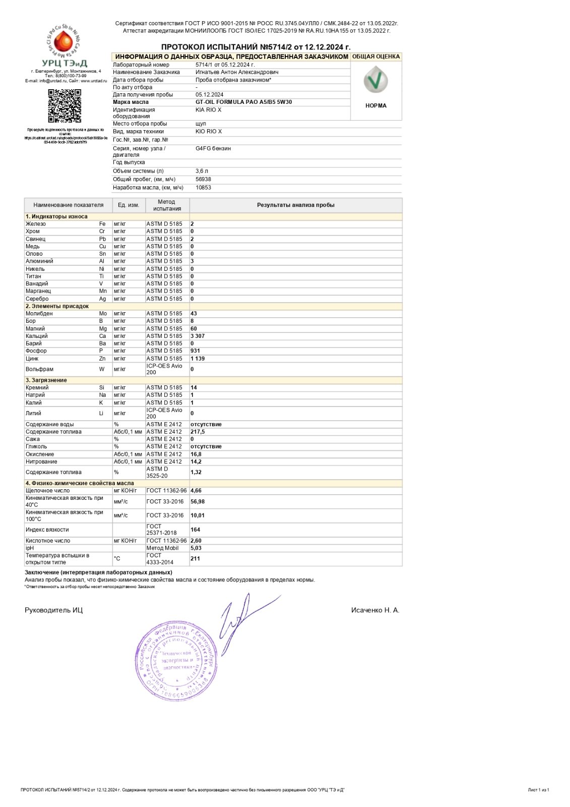

GT-Oil Formula PAO A5 5W-30 отработка на Kia Rio X после 10852 км
посмотрев на анализ, сразу возникла мысль "здесь случаем не чип-тюнинг?". Посмотрел в шапке - точно! :)
"да, прошивка от alex calisto под паук stt"
torcon ката нет, замена на паук sтт + прошивка. об хх подняты на ней, гоняет порезвей, если можно так сказать про 1,6)
но, ведь, маслишко-то зачётно отработало. единственное, на w20 крутится пободрее, конечно и связка двиг-коробка чётче отрабатывают
Изменено пользователем to_to
к маслу то претензий нет, износ около нуля. Afton Hitec хорошо отработал 311мч и запас еще на 100мч.
18 минут назад, Hanval Rus сказал:
после первого отбора пробы  не доливали ?
0,5 взял и 0,5 долил, подправил в стартпосте
Что тут сказать, масло прекрасно отработало в двигателе, который в прекрасном состоянии, тем более, последние 110 часов и почти 2500 км по пробкам! to_to Hanval Rus спасибо за эту пару анализов!:hi:
Любознательный очень-очень зачётное масло. тихая работа на протяжении всей эксплуатации, хороший запас по ресурсу. виктор vv его морзил и жарил- всё там достойно
to_to да, кстати я такое из своих  запасов другу на покупку авто подарил, он его в свой Дастер с K4M залил, так мягко и тихо мотор работает по сравнению с предыдущим маслом.:)
1 минуту назад, Любознательный сказал:
У меня такое масло в шниве было залито, все прекрасно.
5 минут назад, to_to сказал:
по кремнию, это нормально такое кол-во?
До 20 единиц помоему норма .
7 минут назад, to_to сказал:
У меня за меньший пробег столько же было. Всё хорошо.:)
Мотор с цепью и железа всего 2? Это же вроде мотор убийца масел? :blink:
Такое масло и продолжайте лить. Мне кажется тут оно и 350 мч выдержет :good2:
