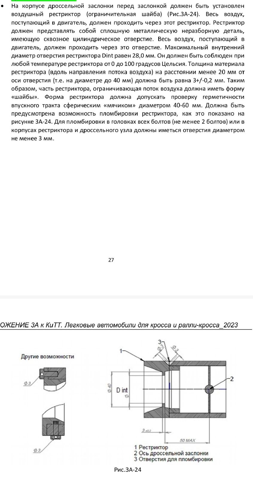

Не про данную весту, но:
Автоспорт разный бывает.
В классе а-ля "национальный", или в таких дивизионах, как д2н, т1-2500... вполне гражданские двигатели.
Ни без доработок, конечно, но спортивного в них мало. Мягко говоря)))
А в некоторых (например д2-юниор) ещё и рестриктор на впуске.
