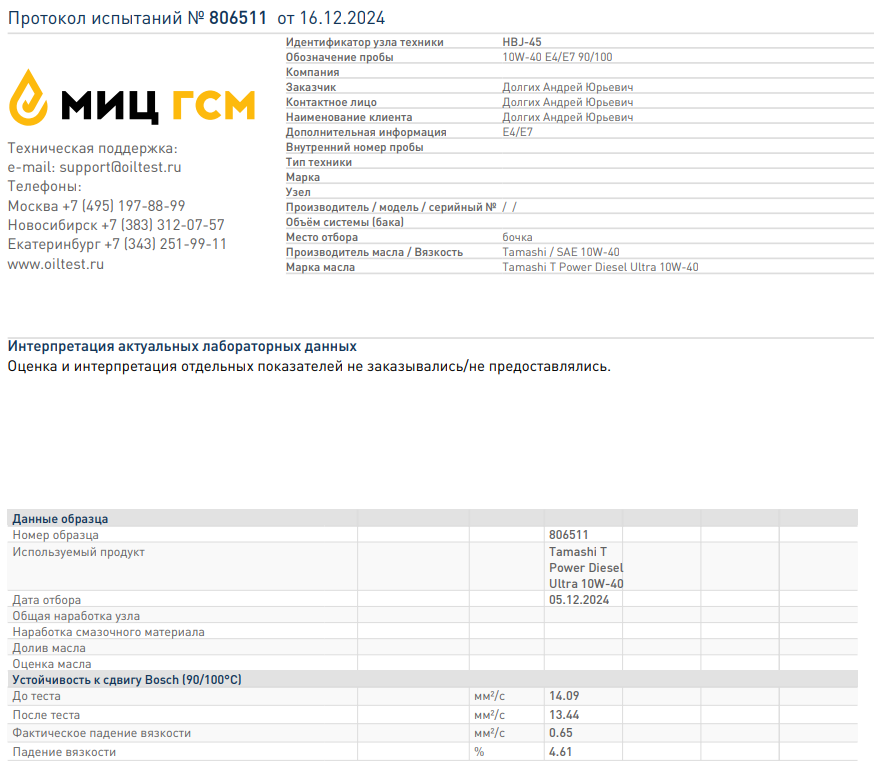

Tamashi T-Power Diesel Ultra E4/E7 10W-40 свежее Shear Stability
Tamashi T-Power Diesel Ultra E4/E7 10W-40 свежее Shear Stability (отобрано из бочки.)
Масло заявлено как: ACEA E4 / E7; API CI-4; MB Approval 228.5; MAN 3277; Scania LDF-2; Volvo VDS-3; Renault Trucks RXD/RLD-2; Mack EO-N; MTU Type 3; Deutz DQC III-10; Cummins CES 20072; DAF Extended  Drain.

Неплохо ACEA E4 / E7 удовлетворяет, в Stay in Grade осталось. Полимерный загуститель достаточно крепкий.
Volvo VDS-3, MAN 3277, MB Approval 228.5 - по Shear Stability так же удовлетворяет.
And загуститель то ок, а вот с соответствиями, так себе. Очень сомневаюсь что в одном масле есть: SL, LDF-3, Cummins CES 20072.

С SL ошибся, нету его.
Раскрыть
А у них в требованиях стей-ин-грейд должен после скольки циклов остаться - после 30 или 90?
  17.12.2024 в 11:03, джин Тони сказал:
Раскрыть
E4-30, E7-90
  17.12.2024 в 11:41, And сказал:
E4-30, E7-90
Раскрыть
Странно, учитывая что Е7 по сути стандартные интервалы, Е4 это удлиненные интервалы.
