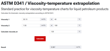

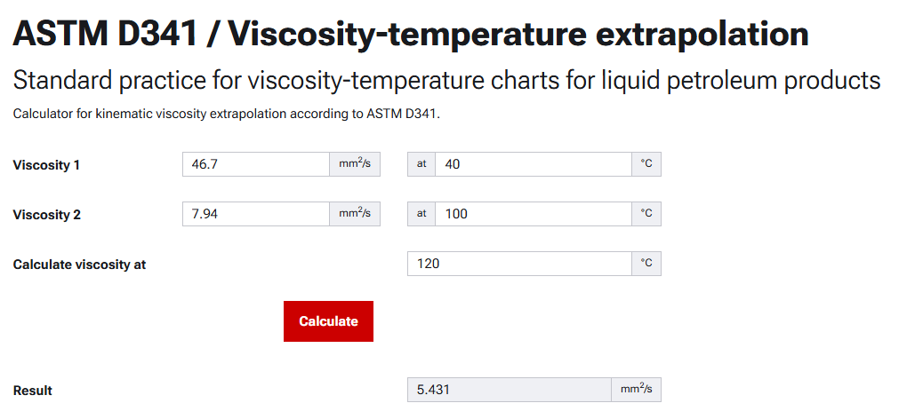

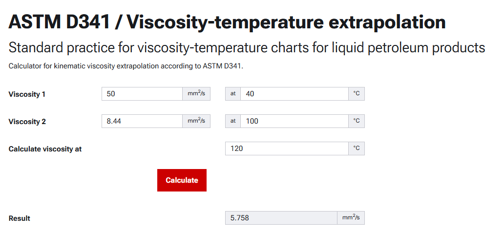

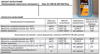

Возьмем два масла с ИВ 145 и 213. Для 213 даже фору дам по КВ при 100, пусть будет чуть больше:)
1217867516_image006(1).thumb.png.7849c16c4d2de24ffe12bda0c461de4c.pngimage005.thumb.png.99afee5aba0e0911e01a0d7eb3c0c80d.png
Считаем для каждого КВ при 120 до и после деструкции.
Для ИВ 145:
Для ИВ 213:
Вот вам и эксплуатация. И это с начальной вязкостью для ИВ 213 выше, чем для 145. А если взять одинаковую и еще "развести" ИВ (120 и 220)? Сами спрогнозируете?
