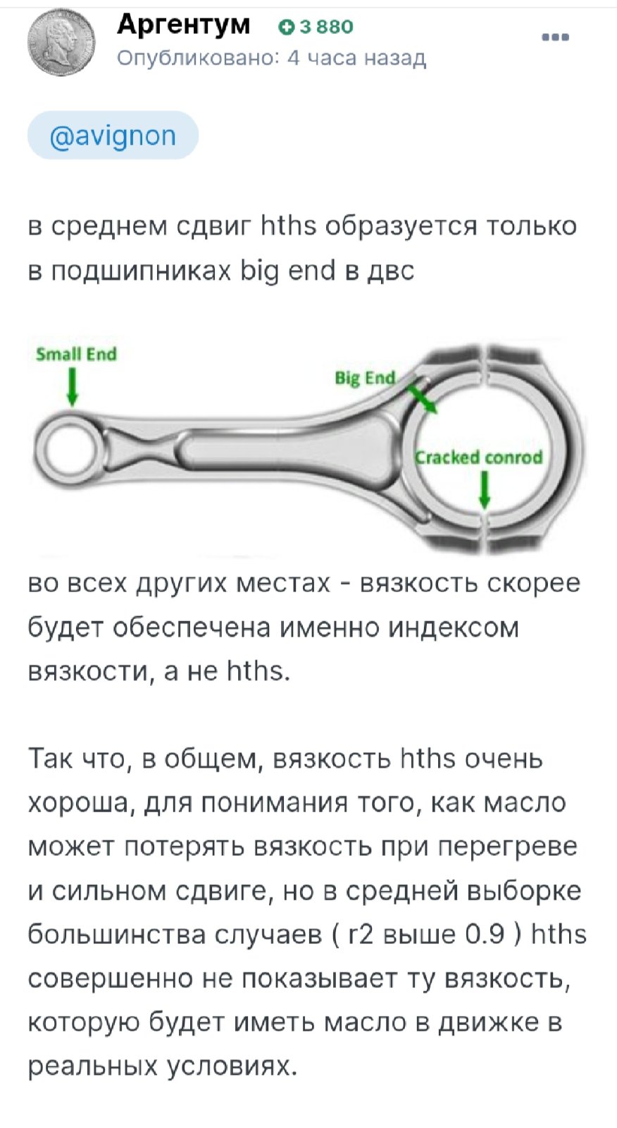

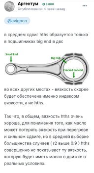

  23.12.2024 в 07:38, Роман 73 сказал:
Скажу ещё так - сдвиг уровня HTHS не образуется нигде (в моторе), кроме подшипников коленвала. Во всех других местах, вязкость будет обеспечена именно ИВ
/Артур Аргентум/ :hi:
Раскрыть
А в толкателях клапанов точно не образуется?
