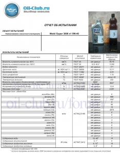

Mobil Super 3000 x1 5W-40 свежее
Mobil Super 3000 x1 5W-40 свежее за анализ спасибо интернет-магазину OEM-OIL
Mobil Super 3000 x1 5W-40 _VOA BASE_.pdf
Артикул/Партия
u360120 made 110613 nr:07697
Мобил еще раз убедил нас, что стабильность - его конек! Неужто сложно Мобил 3000 из МВ229.3 в МВ229.5 перевести? Не хватает всего чуток. Я не думаю, что это масло чем-то уступит Лукойл Люкс 5-40 SN. Хотя оно с МВ229.5 будет дороже...
Посмотрел на дату производства и немного не понял: если оно от 2013 года, то почему этикетка старая? Сравните. Смотрим дальше: впереди буква U - произведено в Швеции! Значит, дата производства читается наоборот: это масло 2011 года. Как приятно видеть одно и то же масло с разных заводов с идентичными характеристиками! :good:
P.S. Мобил 1 0w-40 из Франции и Финляндии тоже не отличить! :bravo:
у этого масла было одна проблема которую стоило бы проверить анализом, это вязкость при -35С. Хотя по стандарту этого не положено делать, но многие 5W эксплуатируют зимой ориентируясь на температуру замерзания, так вот моторов которые схватили клина после ночной стоянки ниже -35С на 3000ке, я лично знаю 3 шт и ещё по форумам, в том числе с Л клуба 2.... говорить что это была подделка в разных регионах и в разное время просто нереально, а посему ССS при -35 был бы очень интересен, и полагаю что он будет гораздо выше чем у аналогичных 5ок
Правда есть одно НО, раньше это масло не обзывалось Х1 и тоже народ жаловался что грязнит мотор, и сильно желтит. может нынешний Х1 3000 мобил уже другой продукт и не стоит предвзятости, но осадочек остался...
@Nordman, по опыту, ССS-35С = ССS-30C*2 - так что там примерно 12000 при -35С. Не знаю можно изза этого клина вообще словить или нет но масло замерзшее.
в подверждение моих слов посмотри на этот анализ, там добавлен Тотек МК-3 который немного изменил CCS - но общий смысл понятен как будет без тотек.
измерения при -30С и -35С
