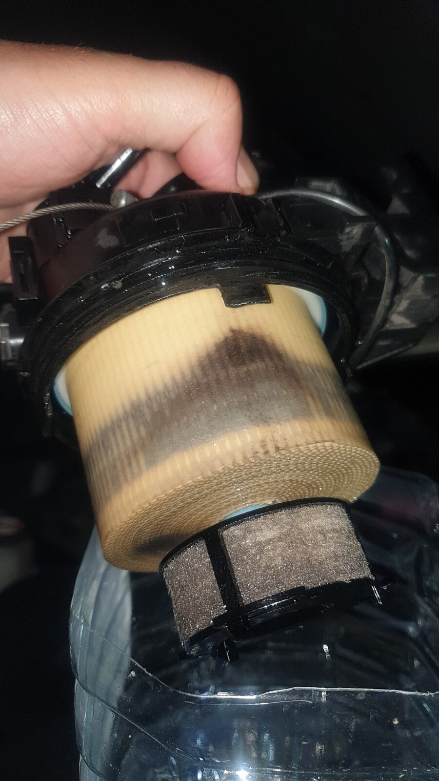

Топливные фильтры на своих TLC200 и последнем оставшемся Prado меняем каждое ТО
Только сейчас поменял топливный фильтр на Крузак 200, проехал на нём 20 тыс.км, состояние хорошее, ещё столько де можно проехать, ДТ ЭКТО с АЗС Лукойл (Пермский НПЗ). Зачем некоторые меняют этот фильтр каждое ТО???:dash1:
псс: могу сфоткать состояние, если есть желание посмотреть на состояние (пока не выбросил до наступления НГ)
Проходящий мимо День добрый.  Сколько литров топлива прошло через фильтр ? Было бы познавательно фото нового фильтровального материала и при этом же освещении, фото Б/У _шного.

36 минут назад, Ckub сказал:
Проходящий мимо Было бы познавательно фото нового фильтровального материала и при этом же освещении, фото Б/У _шного.
Завтра постараюсь сделать фото
30.12.2024 в 11:53, Ckub сказал:
Мой 20ткм
Средний 8.5-9л
22 часа назад, Nordman сказал:
Мой 20ткм
Средний 8.5-9л
Спасибо.
Поэтому стараюсь менять раз в 10.000/раз в ТО.
