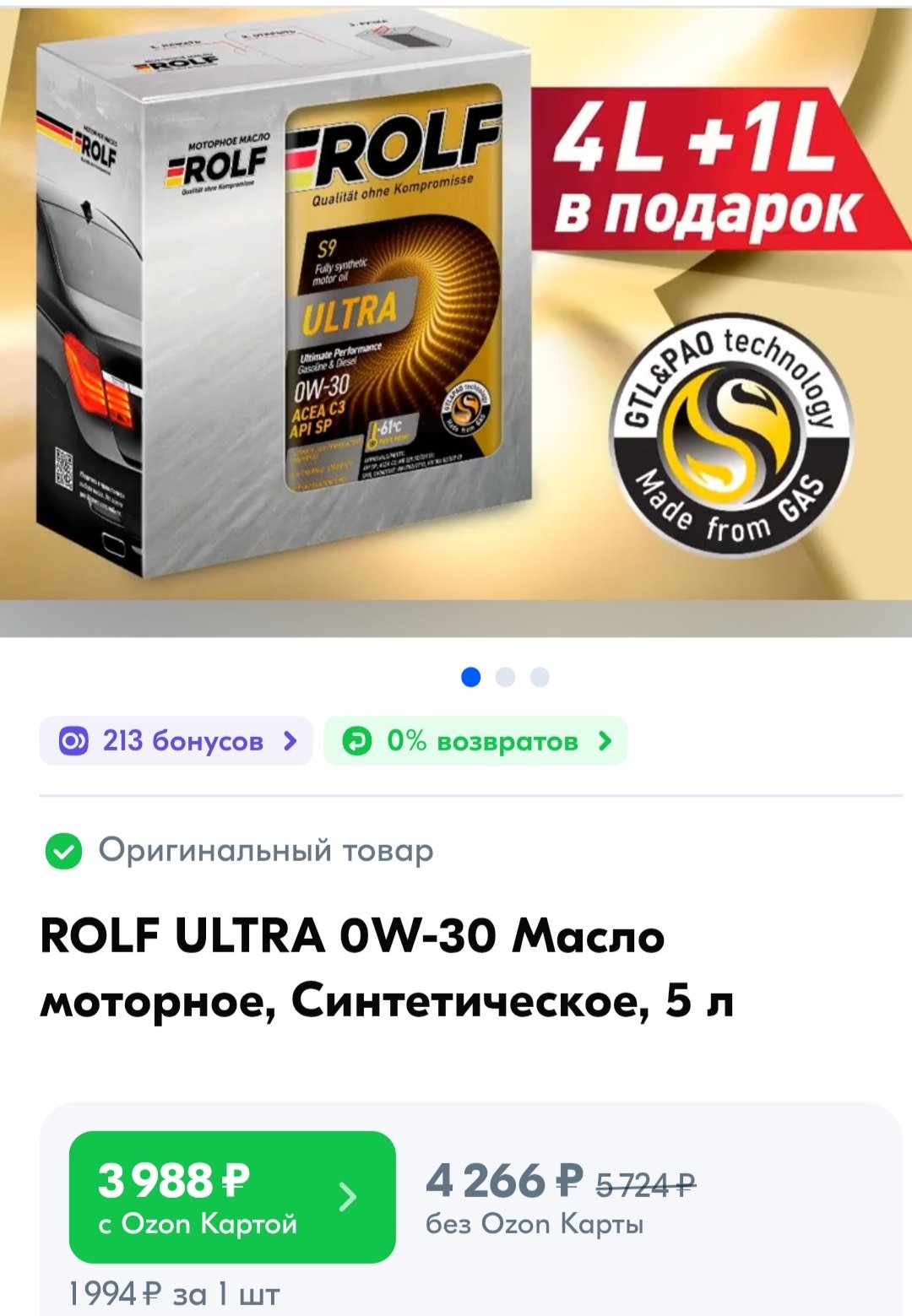

Nikita98 вот вам топовое масло из кореи, по составу круче многих ушедших с рынка топов
Nikita98 пока акция на
ROLF ,надо время не терять.
4000р. за 5л. хорошего масла на GTL
покупать здесь.
1 час назад, Golfreef сказал:
покупать здесь.
Там же лучше две по 4 литра за те же 4000
