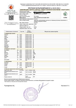

S-Oil Seven RED 9 0W-30 ILSAC GF-6 отработка на Hyundai SantaFe после 7491 км
С Новым Годом! За 3 часа до боя курантов думать об отработке:D! С маркерами износа – всё в лучшем виде. Кислотного нет, не с чем сравнить щелочное, но оно просело. Как раз на 7500 масло и заменяй.
Всех с наступающим!
Извините, что вставил два раза протокол - случайно, никак не пойму как у брать в мобильной версии.
Мысли по анализу:
1. Износ прекрасный, хоть значок Тойота рисуй по грязи;
2. Щелочное вероятно равно кислотному, что есть норма для Ильсака с щелочным меньше 7 у свежего. 7500 в смешанном цикле или 5000 в городе на прожорливой машине с небольшим картером, мне кажется Японцами так и задумано;
3. Воздушный фильтр Масума нормально справляется со своими задачами;
4. Про масло сказать нечего, вообще нечего. Не шумело, не угорало, не тарахтело, наверно так и должно быть.

У нас у всех свой ритм. У меня в другое время просто руки не доходили )))
С наступающим. Кислотного не вижу, но масло уверен, что уже полутруп. Вовремя поменял
Nemo1980 я сам немного в замешательстве.
Буду на работе - проверю бланк заказа в лабу, кто-то где-то ошибся, либо я, либо лаба. В счёте кислотного нет, я на это не смотрел по оплате...
31 минуту назад, FilAx сказал:
Без кислотного только Лайт и супер Лайт анализ. Походу это первый вариант.
Без кислотного в этом «лайте» теряется возможность адекватной оценки остаточного ресурса масла. Остаются маркеры износа, загрязнения кремнием (воздушный фильтр), натрием (попадание антифриза) и по химическому составу возможность прикинуть оригинальность. Тоже ничего, конечно, если уже решил для себя вопрос с периодичностью замены масла.

Простой Afton Hitec на 5000км - сколько платишь - столько получаешь. Нормально отработал, но хотелось бы что бы 200мч в 100% городе хотя бы выдержал. А он и по трассе 170мч, уже щелочное потерял.
FilAx
Судя по цифрам щелочное сдулось так же как у Синтека (ильсак) и ЗИК ЗЕРО (АСЕА С3). А вот содержание металлов износа ощутимо лучше. Посмотрим, что будет в АБРО.
FilAx у Sintec щелочное 3.5, он на китайском пакете. А Zic Zero 0W-30 211мч все же побольше. Но в целом видно что двигатель у тебя убийца (или бензин, или режимы). Слишком быстро масла приговаривает. ACEA C3 Longlife считай 200мч и все. :)
