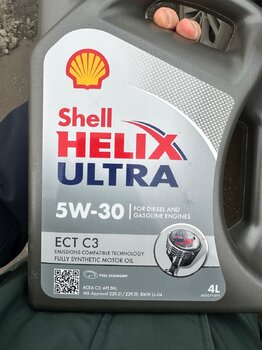

На последнем ТО залито Шел Хеликс Ультра 5в30 ЕСТ С3 для дизелей
С уважением, Андрей.
