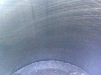

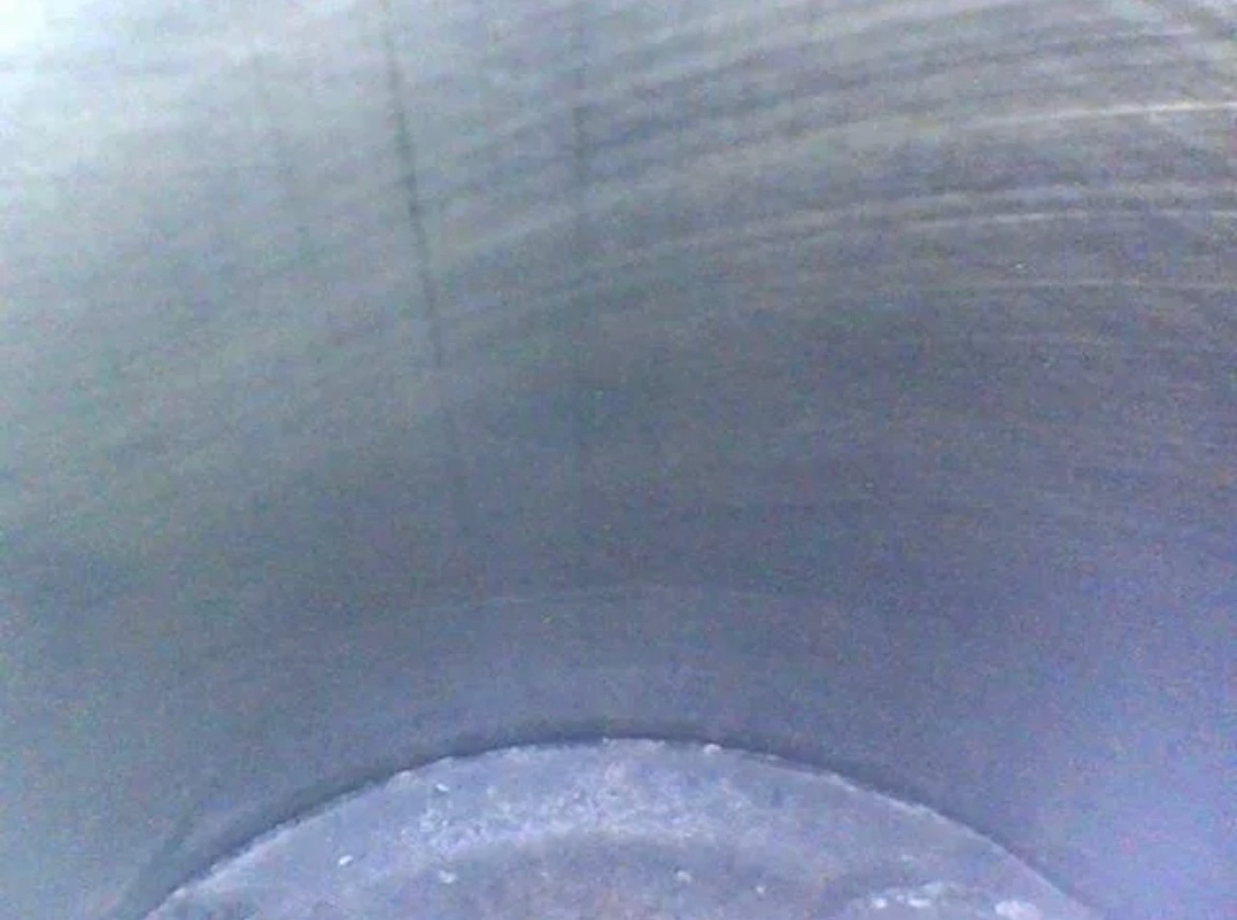

Добрый день форумчане. Машина в заголовке, пригнал с Японии. Пробег 89.000. Состояние авто отличное, проблем нет никаких с ДВС вообще. Расхода масла вообще нет; стуков, большого расхода бензина, потери динамики и тп тоде. Но когда делал эндоскопию удивился чистоте поршней- там даже QR код виден.  Но увидел несколько вертикальных царапин в цилиндре. К сожалению фото не сделал, но нашёл очень похожее состояние цилиндра и царапин, только у меня их намного меньше(может около 5-7 рисок).
вопрос такой насколько это критично? И почему они образуются? Я так понимаю из-за нагара на жаровом поясе? И если им, то Можно ли добавляя  присадки в топливо на основе PIA растворить этот нагар?

Да полоски от каких то образивных частиц, обычное явление. Для поддержания чистоты камера используйте присадку в бензин на постоянной основе. Есть на розлив из европы. На форуме есть этот человек. Сам пользуюсь тоже.

Сразу ещё не увидел что это мерседес. В конструктив моторов не углублялся, но как пример. У 4л амг моторов задиры с детских пробегов даже при идеальном обслуживании и это считается нормой, масложора нет. У вас всё отлично, поддерживайте чистоту, тем более что у вас прямой впрыск, ну и по хорошему этим моторам 100й бензин, если кошелёк позволяет
ничего страшного вообще, это не задиры а полоски. Могли скорее образоваться от влетевших пылинок, после не самой аккуратной (но не факт, просто какая то мелочь залетела в камеру сгорания) замены воздушного фильтра. Причём даже на таком качестве фото видно, что правая даже хон не перебивает.
Просто следите за качеством воздушного фильтра и аккуратностью его замены.

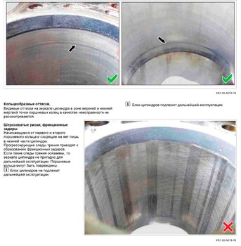

jokingly когда эти полосы не глуюже рисок хона - это нормально. Вот официальное пояснение мерседес.
Обратите внимание на то какой у Вас двигатель, что туда рекомендуется. Если среднезольный MB 229.51, то не нужно лить туда полнозольный MB 229.5 - что бы абразивного зольного нагара не было больше на кроне поршня. Правильно все делайте с самого начала и все будет хорошо.
Спасибо всем ответившим! У меня 229.5 нужно лить. А можно туда лить тогда 229.51 чтобы не образовывался нагар на жаровом поясе поршня?

Добрый день. Это не задиры. Это естественный износ. Данные вертикальные полосы -- характерное явление на современных двс.

Эти полоски темные , скорее всего следствие воздействия сажи , по краю жарового пояса немного сажи прогладывается , лейте среднезольные масла , желательно с Эстерами , топливо сейчас тоже не то что было до последних событий , применение присадок к топливу улучшающие полноту сгорания и понижения детонации приветствуются .
