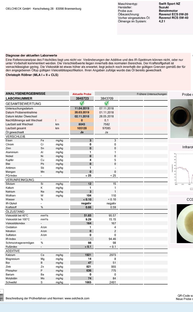

Вот пример , как сработались 0w20 и 5w40.
И в чём здесь разница ?
14 минут назад, знаток сказал:
В том то и дело, что её НЕТ !
Все в пределах погрешностей и отрабатывают одинаково !
Но у кого то оно "где то сдулось " , но что именно сдулось только таким, как он видимо известно :rofl:
Главное кричать громко . Так эффект круче +)))
Изменено пользователем Fujik
