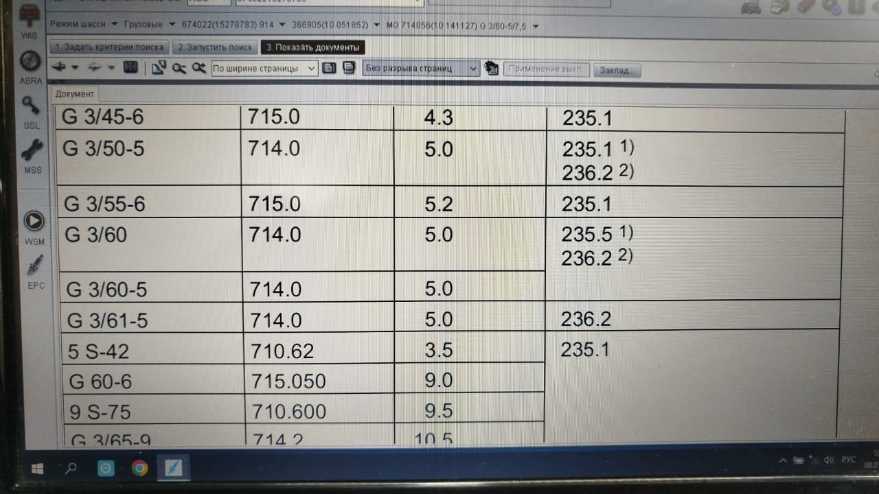

Алексей Киселев Вин код какой? В WIS гляну.
Изменено пользователем Шиза
Алексей Киселев Вот такие у вас допуски: 236.2 ATF и 235.5 (DTFR 13B170).
7 часов назад, Шиза сказал:

ГРУЗ. А/М,БАЗА 3700 MM. Regions: Europe, CAB,SHORT,TILTING (673810 14 480939, 673.810, 673), КП, МЕХАНИЧЕСКОЕ ПЕРЕКЛЮЧЕНИЕ КП, МЕХАНИЧЕСКОЕ ПЕРЕКЛЮЧЕНИЕ (714056 10 141127, 714.056, G 3/60-5/7.5), ЗАДНИЙ МОСТ, ПЕРЕДАТ.ОТНОШЕНИЕ 43:10 (742450 2 633607 , 742.450, HL 2/13 D-6.4), POWER STEERING (765604 10 006260, 765.604, LS 3 D), DIESEL ENGINE, 100 KW (136PS/DIN) (366905 10 051852, 366.905, OM 366), PLATFORM,5200 X 2260 X 500MM (672.611, MB), PLATFORM,5200 X 2430 X 500MM (672.621, MB), PLATFORM,5180 X 2260 X 500 MM (672.651, KOEGEL), PLATFORM,5180 X 2440 X 500 MM (672.655, KOEGEL), ПЕРЕДНИЙ МОСТ (730709 8 400086 , 730.709, VL 2/10 D-3.5)
Модификация
674.022
Описание
Тип кузова
914

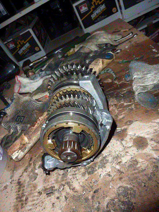

Внутрянка шоха - шохой по синхронизаторам.
Хотя шоховская коробка тоже на ATF лучше работает если не слушать её шум.
