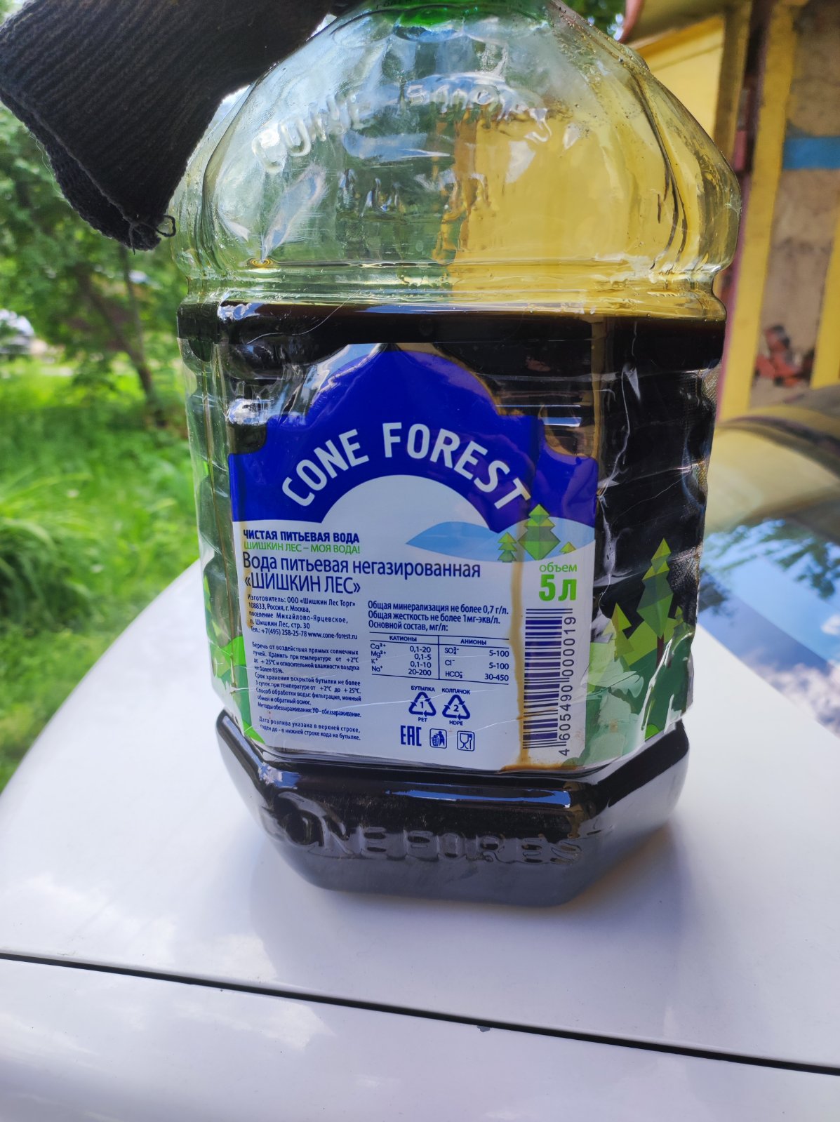

Самый прикол в том, что летом я мешал ПЛМ 15w-30, ПЛИ 10w-20 (Нектар) и Таиф 5w-20 (чтобы ещё пожиже сделать на холодную). И мешал я это в таре из под воды "Шишкин лес" (не сочтет администрация за рекламу). Намешал я 4 литра и было в бутыле ровно столько, сколько слил потом отработки, которую сформировал после:
