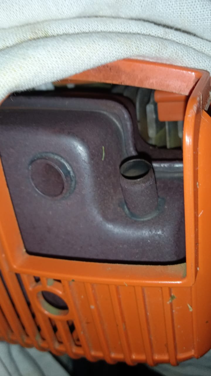

28.05.2021 в 15:42, Pechnik сказал:
Весь выхлоп был чёрный, вылетала черная жижа, по корпусу текло.
Я на своем инструменте такого не замечал, даже раньше пропорции больше делал. Ни дыма, ни копоти, ни подтеков.
26 минут назад, движенец сказал:
Так у него пропорция была 1:25
37 минут назад, Paulson сказал:
Не на ультре, на просроченной петро-канаде на днях косил. Тоже 1:25 мешал. Литр смеси спалил. Сейчас не поленился, на лоджии размотал косу- сухо как в танке!

По поводу смеси 1/25 и подтеков по глушителю и около него у меня сложилось такое мнение.
1. Есть 2Тдвигатели с продувкой топливом, это самые простые двигатели которые стоят с том числе на "китайцах"
2. Есть 2Тдвигатели с продувкой воздухом, Штилевская серия это 2 MIX (2Т двигателя) и серия 4MIX FS90 FS100 FS130. (4Т двигатель с "хитрой" системой смазки бензино-масленной смесью)
У Хускварны это серия X-TORQ .
С саита Хускварны:
   Чтобы работать было легче, husqvarna (хускварна) стала оснащать новую технику усовершенствованными 2-тактными двигателями, использующими новую
технологию x-torq. Суть изменений сводится к тому, что камера сгорания продувается не новой порцией топливной смеси, а атмосферным воздухом,
поступающим по отдельным каналам. В результате достигается более полное сгорание смеси.
Залив смесь 1/25 в  X-TORQ или 2 MIX мы возможно "грязи" и не увидим, еще от масла зависит.
 Мой пример : есть коса Штиль фс90  и пила Макита 4610 где стоит простой 2Т двигатель. Смесь как-то приготовил 1/25 по невнимательности.
У штиля  было чисто, а на Маките подтеки.
Вчера-сегодня косу китайца 52куб обкатал 6литров смеси сжег. Первые два бака 30мл масла на литр , после уже мешал 25мл.
Так на 3% смеси пластик маслицем закидывало поболее чем 2.5%.
