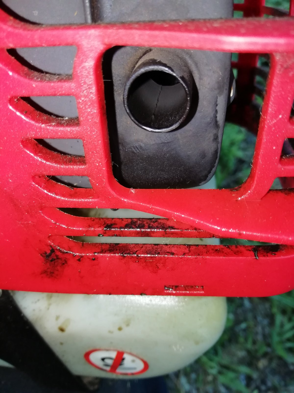

29.05.2021 в 18:48, движенец сказал:
размотал косу- сухо как в танке!
у меня "влажно"
пробовал различные варианты настройки карбюратора, либо мощность падает и расход маленький, либо мощность возрастает и расход огромный, либо всглохнет намаксимальных оборотах, либо не заводится вовсе. Пробовал добиваться сухого выхлопа - движок тут же ловил перегрев. В общем вот такой вариант самый оптимальный оказался. не поленился, весь день потратил на настройку. Зато сейчас и не греется, и мощность отличая и расход приемлимый.
После полного бака использования нижний редуктор не греется вообще, верхний градусов 40-может быть с натяжкой 45 и то скорее всего от двигателя.

1 час назад, Pechnik сказал:
у меня "влажно"
если можно , глушитель скиньте, интересно грянуть,как там внутри на купере ?

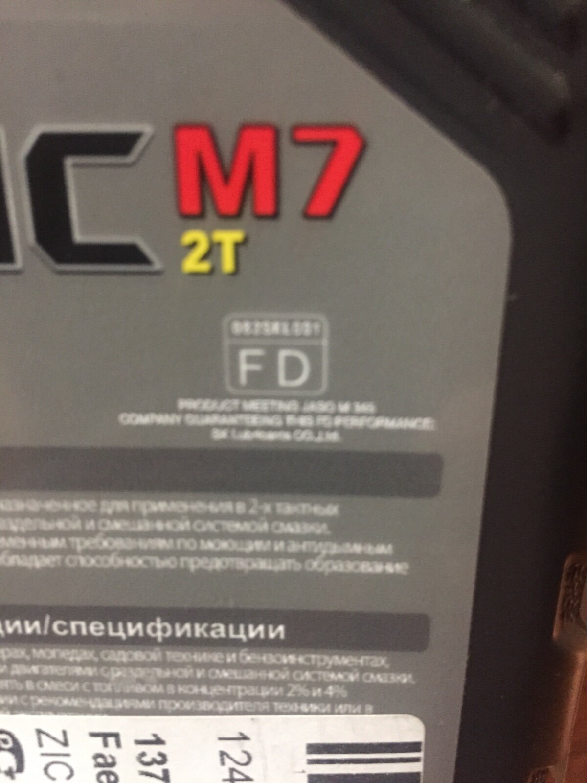

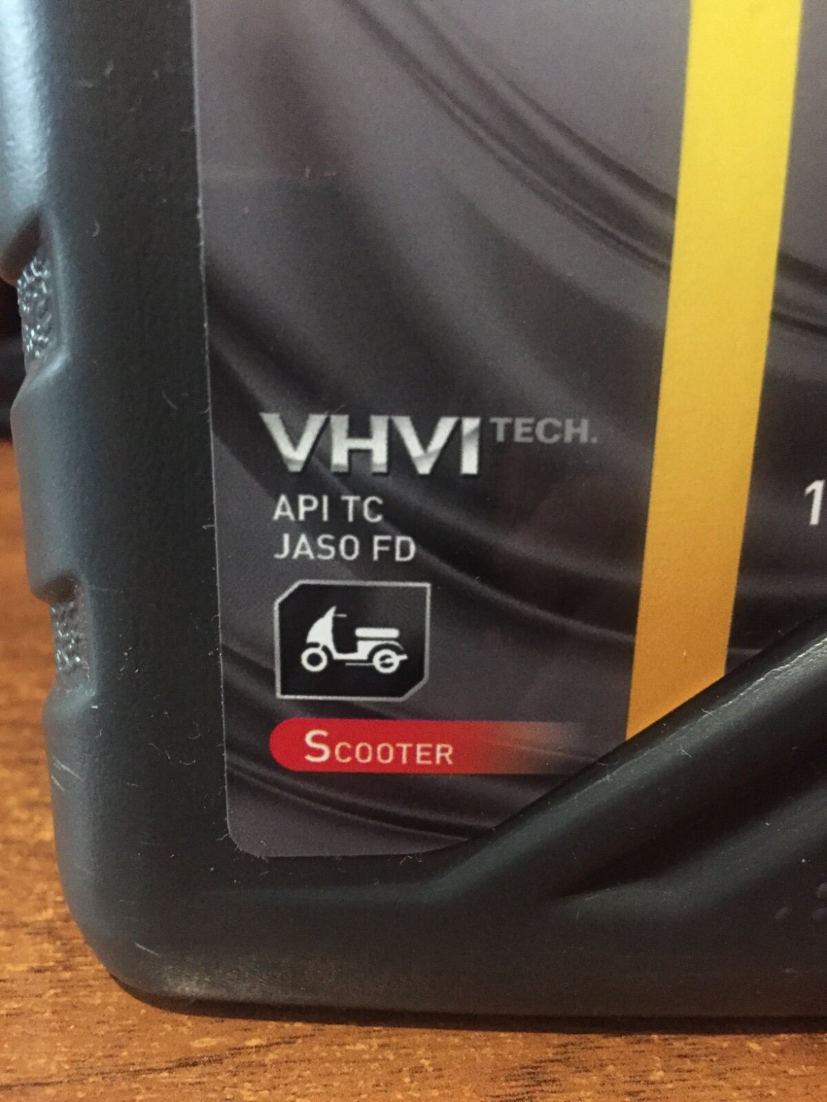

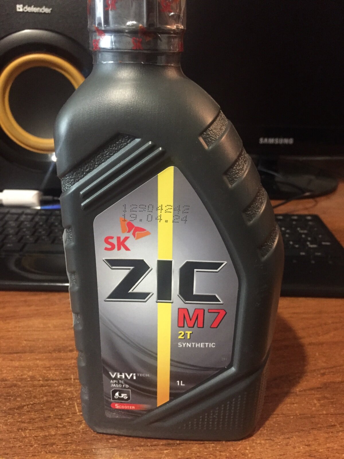

Ну вот и забрал Зик
За официальный FD всего около 400 р
Будем пробовать ...
