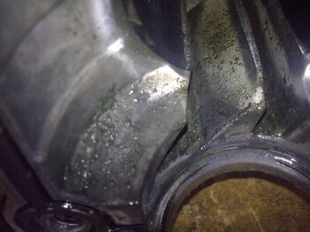

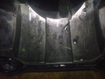

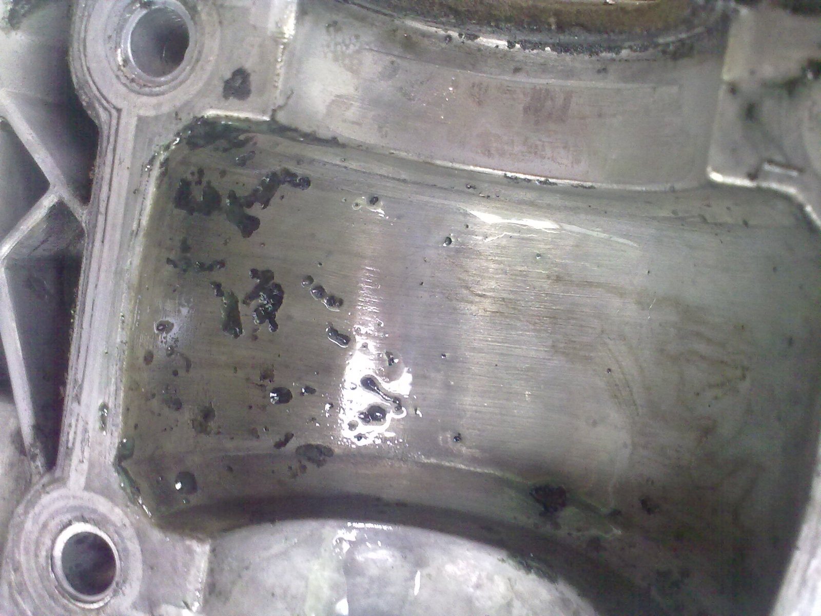

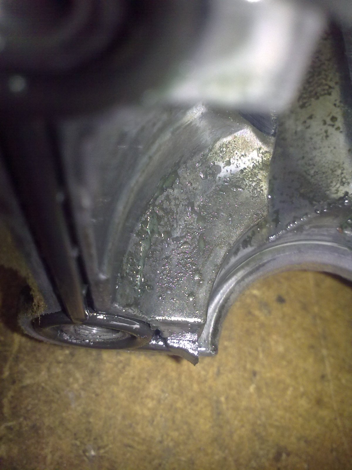

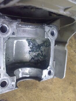

В продолжении данной темы нашей беседы о бензинах.
Опять косу с напалмом принесли(128я хускварна).На этот раз ЦПГ вроди как и не задрана,но зато сера выпала явно в твёрдой субстанции.Кто то помнится очень сомневался в выводах специалистов фирмы Штиль и хотел её руками пощупать,вот предоставляю такую возможность.:sarcastic:
Выложил на бумажку,что бы лучше было видно.Таких вот фрагментов на самом деле было два-по обеим сторонам поддона,второй я выбросил,а потом вспомнил о нашем разговоре и решил сделать фотосессию.Бяка из себя представляет субстанцию,очень подожую на оплавленную серу,сверху подкрашеную хускварновским синим маслом.
У хозяина ещё не спрашивал,где он напалм покупал,но по показаниям ранее опрошеных пострадавших-это не сетевые крупные заправки,а какие то поменьше.Цена за литр напалма на пять-шесть рублей дешевле,чем на больших.
И что самое забавное,все как один боятся в автомобили напалм лить,а в садовую технику считают приемлемым. :sarcastic:

Говорят,что вроди как 92й покупали ,но в данном случае пока ещё не спрашивал,ибо сразу не понюхал,а понюхал,когда бяку в моторе увидел.:pardon:

Что только не видел.:sarcastic:Что характерно,напалмы всегда разные бяки в моторе оставляют,иногда даже сразу и не заметные.Ну а хозяева что,,,видят бензик на заправке на пятак дешевле,дай ка в триммер себе залью,какая ему разница...
В прошлый раз напалм был такой,что даже масло в нём полностью не расворилось-осело на дне.:sarcastic:
